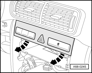

Hola compañero,la referencia del boton del warning es: 8L0 941 509
Aqui te dejo como se desmonta la tapa embellecedora.
Portaobjetos/cubiertas
Moldura para regleta de conmutadores: desmontar y montar
Vehículos con radio:
‒ Desmonte el aparato de radio:
=> Radio, teléfono, navegación; Gr. rep. 91
Vehículos con pantalla de navegación:
‒ Desmontar la unidad de control para electrónica de mando, navegación -J402:
Todas las versiones:
‒ → Desencajar la moldura para la regleta de conmutadores, empezando por la parte inferior -flechas-.
S2
