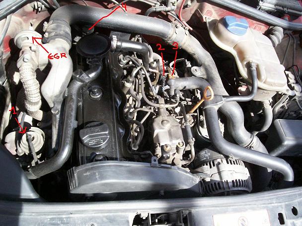

marc_k75 Publicado 1 de Junio del 2007 Denunciar Publicado 1 de Junio del 2007 Hola, Hace tiempo que os voy leyendo pero por el curro escribo poco. :clap1: TENGO UN PROBLEMA:En el A4 TDI 110 QUATTRO ultimamente me pasa que el coche a veces en marchas larga y en subida se queda sin fuerza y cuesta de pasar de 2500 rpm.Si apago el coche y vuelvo a encenderlo ya no me lo hace hasta cuando le apetece. Mirando en el buscador de ASI,y mirando y leyendo muchos post me he enterado que puede ser CAUDALIMETRO,VALVULA N75,VALVULA DESCARGA TURBO,ALGUN TUBO RAJADO, O EL TURBO SUCIO DE CARBONILLA, (LA EGR NO PORQUE ESTA DESCONECTADA). El problema que no se donde estan estos componentes en el motor (El cauda y la egr, si).Por eso os envio una foto de mi motor para si hay alguna alma caritativa que me lo indique. Gracias! Responder

marc_k75 Publicado 1 de Junio del 2007 Autor Denunciar Publicado 1 de Junio del 2007 Tolo, gracias buscaba esto! Lo que pasa es que no encuentro lo que es en la foto que te he mostrado con el numero 1. Es que que la goma esta un poco vieja y no se si puede afectar al rendimiento del motor. Saludos! Responder
Tolo Publicado 1 de Junio del 2007 Denunciar Publicado 1 de Junio del 2007 Tolo, gracias buscaba esto!Lo que pasa es que no encuentro lo que es en la foto que te he mostrado con el numero 1. Es que que la goma esta un poco vieja y no se si puede afectar al rendimiento del motor. Saludos! Lo que señalas como 1 es la cápsula de regualción de la geomtria del turbo. La manguerita proviene de la N75 y lleva "vacio".. Responder
marc_k75 Publicado 1 de Junio del 2007 Autor Denunciar Publicado 1 de Junio del 2007 (editado) Tolo, gracias buscaba esto! Lo que pasa es que no encuentro lo que es en la foto que te he mostrado con el numero 1. Es que que la goma esta un poco vieja y no se si puede afectar al rendimiento del motor. Saludos! Lo que señalas como 1 es la cápsula de regualción de la geomtria del turbo. La manguerita proviene de la N75 y lleva "vacio".. Tolo, entonces la valvula de descarga del turbo donde esta? Es que quiero repasarlo todo antes de cambiar el caudalimetro. Gracias. PD: Estoy verde: Que significa que "lleva vacio" de la N75? Editado 1 de Junio del 2007 por marc_k75 Responder
Tolo Publicado 1 de Junio del 2007 Denunciar Publicado 1 de Junio del 2007 Tolo, gracias buscaba esto! Lo que pasa es que no encuentro lo que es en la foto que te he mostrado con el numero 1. Es que que la goma esta un poco vieja y no se si puede afectar al rendimiento del motor. Saludos! Lo que señalas como 1 es la cápsula de regualción de la geomtria del turbo. La manguerita proviene de la N75 y lleva "vacio".. Tolo, entonces la valvula de descarga del turbo donde esta? Es que quiero repasarlo todo antes de cambiar el caudalimetro. Gracias. PD: Estoy verde: Que significa que "lleva vacio" de la N75? Son tubos de aire, pueden estar a presión o no. Para que actuen deben estar a presión mayor(soplan) o menor(aspiran). Cuando aspiran se llaman a veces "de vacio" intentar hacer el vacio. Responder

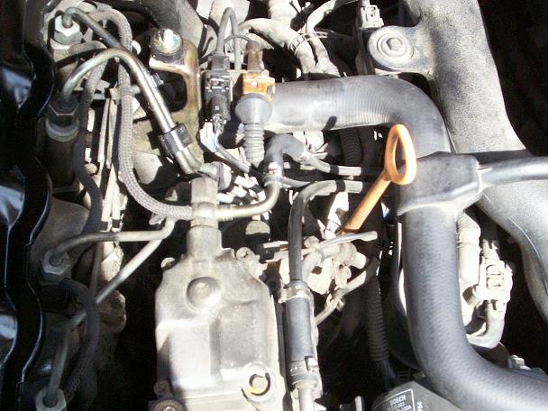

marc_k75 Publicado 3 de Junio del 2007 Autor Denunciar Publicado 3 de Junio del 2007 Tolo, gracias por la info. . Tendre que limpiar turbo.con 150.000 km y usando solo por ciudad supongo que estara de hollin hasta arriba!. Una pregunta,mirando detras de la N75 hay como una pieza en forma de globo que sale un tubo hacia la N75.Que es? Es que me he fijado que tiene mucho juego y se mueve mucho. Creo que no es normal! Merci Responder
Tolo Publicado 3 de Junio del 2007 Denunciar Publicado 3 de Junio del 2007 Tolo, gracias por la info. . Tendre que limpiar turbo.con 150.000 km y usando solo por ciudad supongo que estara de hollin hasta arriba!. Una pregunta,mirando detras de la N75 hay como una pieza en forma de globo que sale un tubo hacia la N75.Que es? Es que me he fijado que tiene mucho juego y se mueve mucho. Creo que no es normal! Merci No se a que te refieres ¿? ¿Aparece aqui? Archivo PDF Responder
marc_k75 Publicado 3 de Junio del 2007 Autor Denunciar Publicado 3 de Junio del 2007 Tolo, gracias por la info. . Tendre que limpiar turbo.con 150.000 km y usando solo por ciudad supongo que estara de hollin hasta arriba!. Una pregunta,mirando detras de la N75 hay como una pieza en forma de globo que sale un tubo hacia la N75.Que es? Es que me he fijado que tiene mucho juego y se mueve mucho. Creo que no es normal! Merci No se a que te refieres ¿? ¿Aparece aqui? Archivo PDF Vale, es el deposito de vacio. el fij 8. lo que pasa que parece que esta un poco suelto, o no muy bien atornillado. Gracias! Responder
