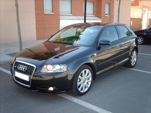

Muchas gracias galanot, me alegro muchísimo de lo de las llantas, estoy muy contento de haberselas puesto y de lo bien que van. Ya sabes que hablamos de lo del morrito, entre que pasaron las navidades y las comprillas y que tu querías mejorar el tuyo YAAAA (lo tienes de lujo :huh::( ¡¡¡esas saliditas de aire del TT..!!!! :):drooling: , no le hagas mas cosas que va a ser imposible mejorarte <_< :ph34r: ) , pues mira, al final los dos con el mismo modelo.....tu ya me entiendes :ph34r::conf:
Saludos y cuidate. Dejo una fotillo que le he hecho hoy.

Lo tienes muy bonito. Has acertado de lleno, compañero :clap1:
A cuidarse!
g.
Guau !!! :wub:
Te ha quedado precioso !!! :)
Gracias por acordarte de mi ;)
Ya verás como la gente se fija más en tu coche ahora ... no sé qué tiene (bueno, si lo sé B) ), pero ahora atrae más las miradas ...
Saludos y cuídate :lol2:
Muchas gracias, la verdad es como quitarse la espinita de cuando hicieron el restyling :angry: .
Y tanto que se fijan, ya estaban dos nenes (peques) enredando con la plaquita s-line, menos mal que los chisté :lol2: y se asustaron con esa mirada picarona que ponen :lol2::lol2: .....estos peques.....
Tu SB 2.0T si que es precioso. Ese motorcito....canela fina. :notworthy: .
Saludos :flwrs:

Fotos del antes y el despues.
Queda de lujo :(:bsh1:, esta bien eso de estrenar coche cada poco ¿verdad? :p:)
Ya me estais jod.... :flwrs: , todo el mundo con sus S-line, a ver si somos un poco mas originales y ponemos la defensa single-frame sencilla, que esa está muy vista. :lol2::huh::p:lol2:
Le queda muy bien ¡¡¡Felicidades!!! :bsh1:

Pues es verdad, tampoco queda tan bien :wub: , cuando lo miro :wub: , cada vez que puedo, me entran mariposillas por el estómago y no se si es que no le ha sentado tan bien el cambio :lol2::lol2::lol2:
Anímate que la vida pasa rápido....Saludos y gracias. :lol2::lol2:

Una facil chicos, en que taller lo hicisteis?
Pues yo soy de madrid y Nitronori 41 de a coruña, si nos dices de donde eres te podríamos asesorar.
Te recomiendo un buen taller por rapidez y no es que en los conces tarden en hacerlo, pero es que siempre estan hasta arriba de trabajo.

Hola val rosso oye como veo que conoces talleres por Madrid pon los mejores para ti (o el mejor) sobre todo para montaje,pintado,etc.... porque dentro de poco empezare a meterle todo lo que pueda ,ok?
Gracias.
Pongo tambien referencias para los que esten interesados.
----FRONTAL SLINE EXTERIOR CON LAVAFAROS----
-PARAGOLPES SLINE EXTERIOR (cod. 8P0807105 A): 287.92 €

Si quieres single-frame s-line o single-frame sin s-line tienes que cambiar capó si procedes de parachoques de dos bocas de entrada de aire. Mira al princio del post el antes (dos bocas) y el despues (single-frame s-line).
Saludos.
Otra foto.
