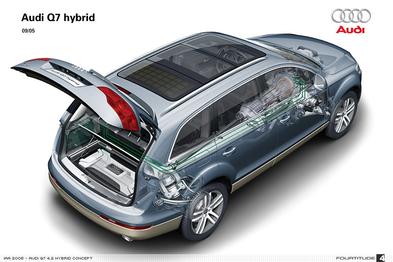

jaumet Publicado 6 de Junio del 2007 Autor Denunciar Publicado 6 de Junio del 2007 (editado) Hola Cuervo. Te pasa como a mi, que oimos campanas y como no nos interesa despues mezclamos conceptos :clap1: de buen rollo eh. El A6, el A8 y el Q7 Hibrid tienen la posibilidad de equiparlos con el techo electrico opaco con celulas solares. Estas celulas lo que hacen es, generar el consumo suficiente para que el motor del ventilador del aire funcione sin gastar ni gota de la bateria. De esta forma lo que se hace es generar una recirculacion de aire hacia el exterior, en el caso de que la temperatura en el exterior sea mas baja que en el interior. En el Q7 Hibrid, la energia que recogen las celulas las envia a el ventilador del aire o si no hace calor, la envia a las baterias que lleva el coche para el accionamiento del motor electrico. En el caso del Q7 normal que no se da la opcion de montar el techo con celulas fotovoltaicas solares, lo que si es posible (me imagino), es que el tecnico que ha hecho el programa haya creado una rutina en la que en el mismo caso que el anterior, osea temperatura mas alta en el interior que en el exterior, se habra la ventanilla trasera para que el aire caliente que es el que se queda en la parte alta del interior del coche (aire caliente sube, frio baja) salga al exterior gracias a a pequeña apertura del techo trasero. En el caso que plantea Nipani, en caso de lluvia de verano, yo pienso que como el coche tiene tiene sensor de lluvia, es suficientemente capaz esa rutina del programa como para cerrar el techo trasero. De hecho lei en un informe de el nuevo sistema de apoyacabezas en los pedidos hechos despues de septiembre 2006, que los reposacabezas no se mueven, porque entran a formar parte de un sistema se seguridad pre-safe que consiste en que en caso de vuelco del Q7, los cinturones se tensan, los apyacabezas se endurecen y el techo electrico y las ventanas se lebantan. Jaumet Editado 6 de Junio del 2007 por jaumet Responder
Cuervo Publicado 6 de Junio del 2007 Denunciar Publicado 6 de Junio del 2007 Disculpadme, lo que había leido se corresondía con el Q7 Hybrid os adjunto el link-, http://www.elmundo.es/elmundomotor/2005/09...1126624154.html El texto es el siguiente: Otra importante característica de este prototipo es que absorbe energía adicional de la luz del sol, a través de unas células solares integradas en el techo corredizo de cristal de grandes dimensiones Open Sky System. De esta forma, posibilitan el funcionamiento de la ventilación y del climatizador incluso con el vehículo parado.. Saludos Responder

Cuervo Publicado 6 de Junio del 2007 Denunciar Publicado 6 de Junio del 2007 Jaumet: Por que se a que te dedicas... porque sino nadie me quitaria de la cabeza que trabajas para Audi. Estas en todo leshhe¡¡¡ jajaja Saludos cordiales JAJAJAJA, ah si? como sabes a que me dedico, quien te ha dicho que soy GIGOLO. JAJAJAJA. Estoy haciendo botos para que me fichen, asi les enseñaria ha hacer coches de verdad con lo se aprende por aqui. No en serio, que sabes al respecto de mi profesion? me parece que no he contado nada. Jaumet no me parece oportuno contar nada al respecto si tu no lo haces pero tendria algo que ver con esto??? Responder
