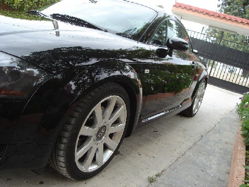

kokran Publicado 4 de Junio del 2007 Denunciar Publicado 4 de Junio del 2007 Buenas, hace poco adquiri un tt importado del año 2001 y ya le hecho unos cuantos kilometros despacio porque le he puesto llantas 18 y cambiado los muelles para que se asemeje al S LINE justo como queria ha quedado im-presionante , bien digo esto porque me dijeron que tendria que hacerle unos cuantos kilometro suave y despues llevarlo otra vez para acabar de ajustarlo. Despues de haber leido muchos post del foro y dado que mi coche tiene 65000 kilometros dispongo del libro reglamentario facturas y demas me planteo la siguiente cuestion: A) SI MI COCHE TIENE REALMENTE ESOS KILOMETROS y no he rezado en mi put* vida pues soy ateo tiene que estar a punto de jod**se el CAUDALIMETRO NO? SI NO SE LE ROMPE ES PORQUE SE LO HAN CAMBIADO O PORQUE NO TIENE ESOS KM? C) DIOS HA HECHO UN MILAGRO Y NO HA QUERIDO QUE SE ROMPA. Sinceramente os digo que prefiero la A). Saludos,,,,,,,,,,,, por cierto por ahora extraño solo me ha pasado que se me bajo la ventanilla izquierda pero nada la volvi a subir y por ahora bien. Responder

kokran Publicado 7 de Junio del 2007 Autor Denunciar Publicado 7 de Junio del 2007 gracias a todos por los comentarios de momento he notado un tironcillo a las 400o vueltas o sera que me estoy volviendo un poco maniatico (tanto leer posts) las llantas me las pusieron en neumaticos SANZ tienen pagina web son de valencia pero van las llantas con unos muelles y el coche queda como el S LINE. saludos Responder
