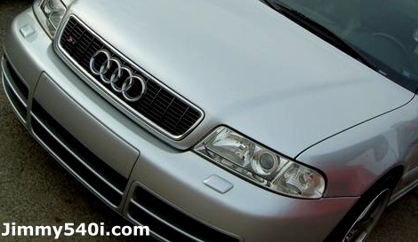

lauci Publicado 5 de Junio del 2007 Denunciar Publicado 5 de Junio del 2007 Buenos dias. El domingo monté ya los faros del b5 restyling en mi A4 b5 y al montarlos me di cuenta de que faltaba una pieza. Para ser mas exactos, en la parte interior del hueco donde se alojan los faros, junto al radiador, hay una piezita que se encarga de sujetar el faro. Esa pieza tiene un agujero por donde se sujeta primeramente el faro y luego ya se mete por completo y se atornilla. Sabeis cual digo? Esque nose como explicarlo. Bueno pues la del lado del conductor estaba pero la del acompañante no. Algun mecanico la dejo sin poner y ahora el faro baila un poquillo. Tambien me gustaria que me pasaseis las referencias de las tapas de los lavafaros, tanto la izquierda como la derecha. Las primeras que salieron para el A4 b5 y NO las del restyling que son como curvadas. Estas: Se pueden pedir ya pintadas del color del coche? O tendria que llevarlas a un carrocero y que me las pintasen? P.D.: Os pido las referencias porque el de la Audi de mi pueblo no tiene muchas "luces" y paso de tener que explicarle todo y que me ponga cara de no saber de lo que le hablo Responder
lauci Publicado 5 de Junio del 2007 Autor Denunciar Publicado 5 de Junio del 2007 Nadie me ayuda? <_< Aunque sea, las tapitas de los lavafaros... Por cierto, sabeis si se pueden pedir pintadas? O todas vienen igual y luego hay que llevarlas a pintar a algun carrocero? Pintarlas no saldra mucho, no? Gracias Responder

piterlu Publicado 5 de Junio del 2007 Denunciar Publicado 5 de Junio del 2007 Las referencias de las tapas de los lavafaros son: 8D0 955 275 GRU -----> IZQUIERDA 8D0 955 276 GRU -----> DERECHA Las tapas vienen imprimadas osea que tendras que llevarlas a pintar del color de tu coche. Las referencias de las tapas las he mirado de un A4 B5 de 1995. SALUDOS Responder
lauci Publicado 5 de Junio del 2007 Autor Denunciar Publicado 5 de Junio del 2007 Las referencias de las tapas de los lavafaros son: 8D0 955 275 GRU -----> IZQUIERDA 8D0 955 276 GRU -----> DERECHA Las tapas vienen imprimadas osea que tendras que llevarlas a pintar del color de tu coche. Las referencias de las tapas las he mirado de un A4 B5 de 1995. SALUDOS Muchisimas gracias. Eso es lo que queria. Mañana voy a pedirlas. Un saludo Responder
pableras Publicado 5 de Junio del 2007 Denunciar Publicado 5 de Junio del 2007 Las referencias de las tapas de los lavafaros son: 8D0 955 275 GRU -----> IZQUIERDA 8D0 955 276 GRU -----> DERECHA Las tapas vienen imprimadas osea que tendras que llevarlas a pintar del color de tu coche. Las referencias de las tapas las he mirado de un A4 B5 de 1995. SALUDOS Muchisimas gracias. Eso es lo que queria. Mañana voy a pedirlas. Un saludo ten cuidado con las tapas de los lavafaros, en el post que hice sobre el kit de xenon tienes las que yo le puse, que son las del S4, puesto que las del a4 son curvadas e incrustadas dentro del paragolpes, por lo que me iban a quedar muy mal a la hora de ponerlas un saludo Responder

lauci Publicado 5 de Junio del 2007 Autor Denunciar Publicado 5 de Junio del 2007 Las referencias de las tapas de los lavafaros son: 8D0 955 275 GRU -----> IZQUIERDA 8D0 955 276 GRU -----> DERECHA Las tapas vienen imprimadas osea que tendras que llevarlas a pintar del color de tu coche. Las referencias de las tapas las he mirado de un A4 B5 de 1995. SALUDOS Muchisimas gracias. Eso es lo que queria. Mañana voy a pedirlas. Un saludo ten cuidado con las tapas de los lavafaros, en el post que hice sobre el kit de xenon tienes las que yo le puse, que son las del S4, puesto que las del a4 son curvadas e incrustadas dentro del paragolpes, por lo que me iban a quedar muy mal a la hora de ponerlas un saludo Joe, esque yo las que quiero son las del S4. No las curvadas. Serian como las tuyas no? Podrias comprobar si las referencias que me han dado mas arriba son las lisas como las tuyas o las curvadas? Gracias Responder
pableras Publicado 5 de Junio del 2007 Denunciar Publicado 5 de Junio del 2007 Las referencias de las tapas de los lavafaros son: 8D0 955 275 GRU -----> IZQUIERDA 8D0 955 276 GRU -----> DERECHA Las tapas vienen imprimadas osea que tendras que llevarlas a pintar del color de tu coche. Las referencias de las tapas las he mirado de un A4 B5 de 1995. SALUDOS Muchisimas gracias. Eso es lo que queria. Mañana voy a pedirlas. Un saludo ten cuidado con las tapas de los lavafaros, en el post que hice sobre el kit de xenon tienes las que yo le puse, que son las del S4, puesto que las del a4 son curvadas e incrustadas dentro del paragolpes, por lo que me iban a quedar muy mal a la hora de ponerlas un saludo Joe, esque yo las que quiero son las del S4. No las curvadas. Serian como las tuyas no? Podrias comprobar si las referencias que me han dado mas arriba son las lisas como las tuyas o las curvadas? Gracias si, esas son las que pedi yo, osea estas 8D0955275A 8D0955276A (guardan posicion) saludos y que quedan asi de bien Responder
lauci Publicado 5 de Junio del 2007 Autor Denunciar Publicado 5 de Junio del 2007 Las referencias de las tapas de los lavafaros son: 8D0 955 275 GRU -----> IZQUIERDA 8D0 955 276 GRU -----> DERECHA Las tapas vienen imprimadas osea que tendras que llevarlas a pintar del color de tu coche. Las referencias de las tapas las he mirado de un A4 B5 de 1995. SALUDOS Muchisimas gracias. Eso es lo que queria. Mañana voy a pedirlas. Un saludo ten cuidado con las tapas de los lavafaros, en el post que hice sobre el kit de xenon tienes las que yo le puse, que son las del S4, puesto que las del a4 son curvadas e incrustadas dentro del paragolpes, por lo que me iban a quedar muy mal a la hora de ponerlas un saludo Joe, esque yo las que quiero son las del S4. No las curvadas. Serian como las tuyas no? Podrias comprobar si las referencias que me han dado mas arriba son las lisas como las tuyas o las curvadas? Gracias si, esas son las que pedi yo, osea estas 8D0955275A 8D0955276A (guardan posicion) saludos y que quedan asi de bien Aver que me liais. jeje Me habeis puesto las referencias diferentes. Unas terminan en GRU y otras en A. Por cierto pableras: Cuanto te salieron pintarlas? Con que las pegaste? Donde puedo mirar la referencia de la pintura de mi coche para que las pinten igual? Por ahora esto es todo . Graciasssss Responder
pableras Publicado 5 de Junio del 2007 Denunciar Publicado 5 de Junio del 2007 yo las que compre, ponian eso, y venian con la imprimacion y todo, asique vete a recambios y pidelas igual termine el modulo superior de automocion hace unos meses, y las pinte yo mismo en clase, el color de tu coche, viene en la pegatina donde sale la referencia de motor caja, equipamiento; la puedes encontrar - en la primera pagina del libro de mantenimiento - o en la parte de atras del maletero, por donde la rueda de repuesto, pegada en la chapa un saludo Responder
lauci Publicado 5 de Junio del 2007 Autor Denunciar Publicado 5 de Junio del 2007 yo las que compre, ponian eso, y venian con la imprimacion y todo, asique vete a recambios y pidelas igual termine el modulo superior de automocion hace unos meses, y las pinte yo mismo en clase, el color de tu coche, viene en la pegatina donde sale la referencia de motor caja, equipamiento; la puedes encontrar - en la primera pagina del libro de mantenimiento - o en la parte de atras del maletero, por donde la rueda de repuesto, pegada en la chapa un saludo Ok. Muchas gracias. Mañana ire a por ellas. Responder
