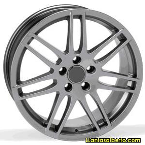

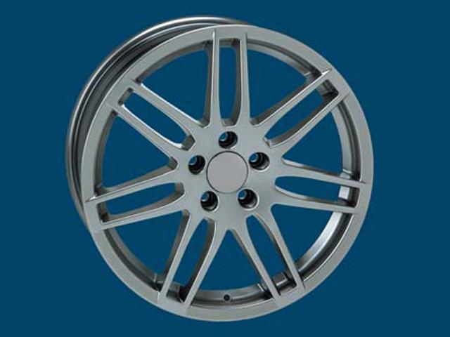

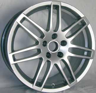

FSI Publicado 5 de Junio del 2007 Denunciar Compartir Publicado 5 de Junio del 2007 Os cuento: Hace unos meses en Norauto tenía la oferta de las llantas del RS4 en 18 por 500 euros o así.Quizá algunos de vosotros las tengais pues el precio estaba genial y la calidad era excelente para tratarse de unas réplica.. La cosa me surge ahora cuando miro para comprarme esas llantas.Veo las originales de Audi y no me llaman mucho,en cambio veo las réplica y me parecen muchísimo más guapas ( las 2 en 18' claro)..No sé me parece que los palos están más curvados hacia dentro y tienen una parte con material cepillado,algo que para mi queda muy bien...Además es más difícil de rozar con un bordillo. ¿Alguien me puede mandar fotos de las réplica o sabe algo? Gracias! Responder Enlace al comentario Compartir en otros sitios web More sharing options...
FSI Publicado 5 de Junio del 2007 Autor Denunciar Compartir Publicado 5 de Junio del 2007 Las de la foto son réplica,pero no cómo las que yo vi en Norauto.Es decir,tiene los palos hacia fuera,no hacia dentro... Responder Enlace al comentario Compartir en otros sitios web More sharing options...

oetaM Publicado 5 de Junio del 2007 Denunciar Compartir Publicado 5 de Junio del 2007 (editado) Te explico, el tema de la curvatura de la llanta depende del ancho de la llanta y del ET, de modo que cuanto mas ancha y menos ET el extremo exterior del radio esta mas alejado del centro de la llanta. En el caso que comentas, las replicas tienen menos ET por tanto el centro de la llanta esta mas hacia el interior de la llanta y por eso se ven mas invertidas. Editado 5 de Junio del 2007 por oetaM Responder Enlace al comentario Compartir en otros sitios web More sharing options...
