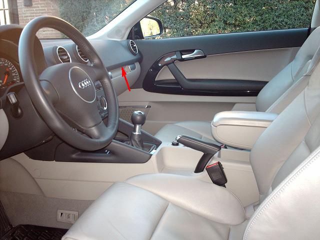

devil08 Publicado 26 de Junio del 2007 Denunciar Compartir Publicado 26 de Junio del 2007 A lo mejor solo me pasa a mí , pero la luz de la guantera siempre va encendida. Es difícil apreciarlo con ella cerrada, pero poniendo el dedo entre la guantera y el salpicadero se aprecia, o por lo menos yo, que la luz interior va encendida.(no tiene que haber mucha claridad exterior) Al cerrar el coche con el mando y yo metido dentro hago la misma prueba y sigue encendida. ¿Es un fallo de mi coche o se apaga luego mas tarde? Si no es un fallo, ¿por que va siempre encendida? Nunca he tenido problemas con la batería, es más, ya son tres años y medio y el testigo de la batería sigue en verde. Podríais comprobarlo y echarme un cable. Saludos , dejo foto por donde se ve. pues no es normal yo que tu lo llevava al taller ya que se toca apagar con la puerta de la guantera cerrada, si esta en garantia cambiala. Responder Enlace al comentario Compartir en otros sitios web More sharing options...
val_rosso Publicado 26 de Junio del 2007 Autor Denunciar Compartir Publicado 26 de Junio del 2007 A lo mejor solo me pasa a mí , pero la luz de la guantera siempre va encendida. Es difícil apreciarlo con ella cerrada, pero poniendo el dedo entre la guantera y el salpicadero se aprecia, o por lo menos yo, que la luz interior va encendida.(no tiene que haber mucha claridad exterior) Al cerrar el coche con el mando y yo metido dentro hago la misma prueba y sigue encendida. ¿Es un fallo de mi coche o se apaga luego mas tarde? Si no es un fallo, ¿por que va siempre encendida? Nunca he tenido problemas con la batería, es más, ya son tres años y medio y el testigo de la batería sigue en verde. Podríais comprobarlo y echarme un cable. Saludos , dejo foto por donde se ve. pues no es normal yo que tu lo llevava al taller ya que se toca apagar con la puerta de la guantera cerrada, si esta en garantia cambiala. :clap1: Responder Enlace al comentario Compartir en otros sitios web More sharing options...
