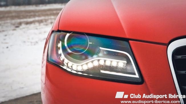

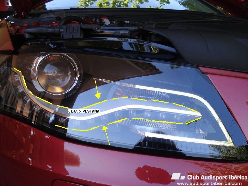

Jorge Peña Publicado 19 de Junio del 2013 Denunciar Publicado 19 de Junio del 2013 Hola amigos les escribo desde Argentina, tengo un S4 del año 2007, vi los dibujos de como desmontar ambos paragolpes y me pareció fantastico y de gran ayuda, pero mi Audi tiene el paragolpe delantero adosado a la parrilla, es el modelo que le sigue al vuestro. Lo quiero desmontar para poder sacar las opticas, pues las quiero abrir para adaptarle el sistema de leds. Alguien sabe como hacer la pieza que tiene forma de ceja y con que material?, les mando un archivo de esa pieza que aqui se llama pestaña ó ceja con la optica (queda espectacular) Soy nuevo en vuestro portal y me encantaria intercambiar ideas con ustedes. Muchas gracias y espero que llegue mi comentario. Jorge Peña Responder
