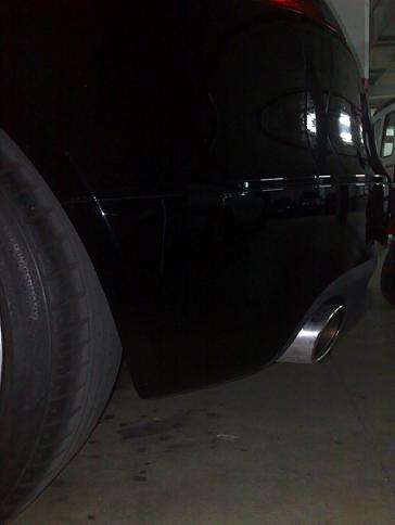

DaviliTTo Publicado 10 de Junio del 2007 Autor Denunciar Publicado 10 de Junio del 2007 (editado) Aqui estan las fotos laterales prometidas,como vereis sobresalen al igual que las de origen del 3.2. Editado 10 de Junio del 2007 por DaviliTTo Responder

KRISM3 Publicado 5 de Junio del 2008 Denunciar Publicado 5 de Junio del 2008 (editado) Por el lateral irremediablemente sobresale bastante,osea una cosa identica a lo que sale el del 3.2 que tambien sobresale lateralmente bastante. El sonido es mas grave y a mi me quiere dar la impresion de que por el lado del conductos sale un pelin mas de humo que por la derecha. Si puedo mañana pongo las fotos de lateral,pero os anticipo que os hagais una idea que queda como el 3.2. ¿Cuanto más grave? Editado 5 de Junio del 2008 por KRISM3 Responder
TTGasolina Publicado 5 de Junio del 2008 Denunciar Publicado 5 de Junio del 2008 mas grave te refieres a mas bronco?, suena mas?, saludos Responder
yayaTT Publicado 9 de Junio del 2008 Denunciar Publicado 9 de Junio del 2008 si, mas o menos salen lo mismo. te pongo la foto de las originales para que compares. Responder
DaviliTTo Publicado 10 de Junio del 2008 Autor Denunciar Publicado 10 de Junio del 2008 Suena menos,bastante menos,aunque la verdad es que suena mejor ya que el sonido es puramente del motor,mientras antes sonaba mucho escape. Hoy he echado una miradilla y la parte de la soldadura se me esta oxidando un pelin,ya tengo vista una pintura anticalorica plata para que quede bien tapado el oxido. Responder
joseluis__79 Publicado 10 de Junio del 2008 Denunciar Publicado 10 de Junio del 2008 david te queda de escandalo,la verdad es que no se distingue del 3.2 Responder
