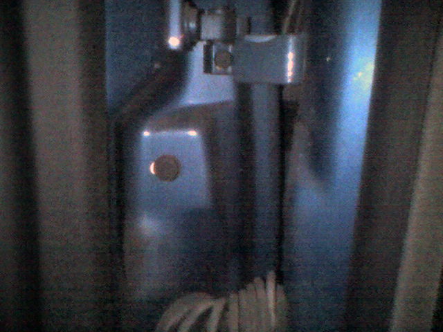

alfer Publicado 9 de Junio del 2007 Denunciar Publicado 9 de Junio del 2007 hola buenas os comento mi caso, esto si que es un caso pero de los del mitico periodico ¨El Caso¨, jjejjje me he pasado dos años con una vibracion en la puerta derecha como de altavoz suelto o algo asi, que no era capaz de encontrar, desmonte la puerta un par de veces pero nada no lo encontraba, lo deje por imposible, hace como un año empezo la puerta izquierda, al cerrar me suena como a cerradura suelta, miro y miro y miro y nada todo bien, jod** que mosqueo me cago en to, lo dejo por imposible tambien, el otro dia me puse las pilas y me dije limpieza a fondo del coche, pues resulta que paso el trapo por el lado de las visagras y me suena a tornillo flojo, jod** y esto?? la o**** dos tornillos flojos, me voy para la otra puerta, lo mismo los dos flojos, ya te pillas un rebote de c***, desarmo la puerta por dentro para averiguar de donde c*** son estos dichosos tornillos y sorpresa son los que sujetan las barras laterales de seguridad de las puertas, pues nada los apreto y me han desaparecido todos los ruidos, que os parece ???? vaya seguridad manda huevox Responder

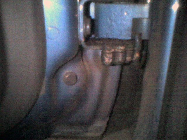

alfer Publicado 13 de Junio del 2007 Autor Denunciar Publicado 13 de Junio del 2007 lo prometido es deuda, aqui os dejo fotos de los tornillos la primera es de la parte baja de la puerta y la segunda de la parte alta, en esta ultima la parte blanca que se ve en el lado izquierdo del tornillo, es la barra lateral de seguridad, puesto que el agujero de la chapa es mas grande y se ve un poco por dentro un saludo Responder
