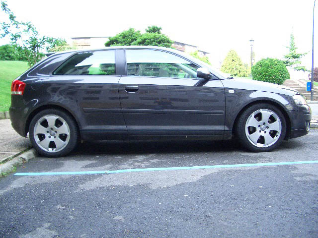

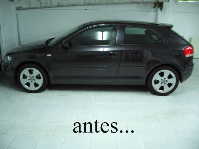

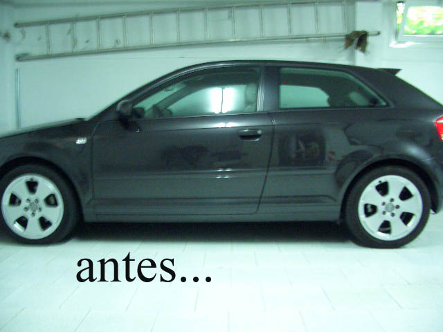

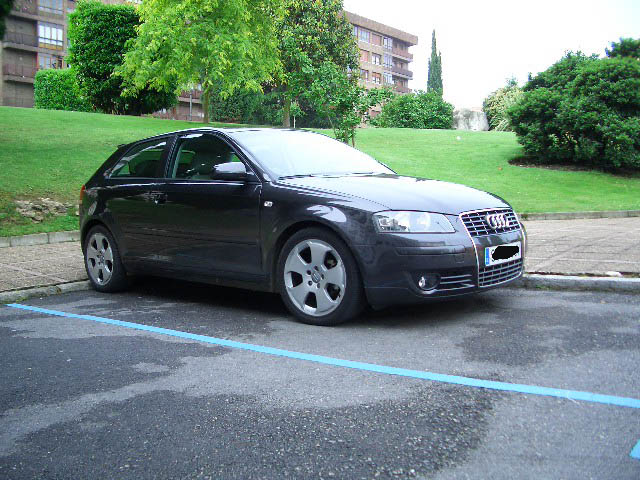

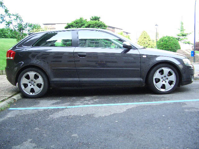

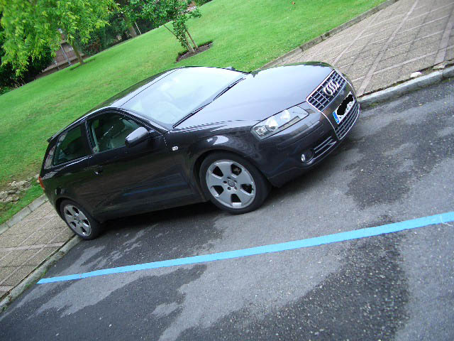

FSI Publicado 9 de Junio del 2007 Denunciar Publicado 9 de Junio del 2007 Muy buenas: A petición de un forero abro éste post.No hago brico porque no he hecho fotos de toda la obra y además es muy lioso.No merece la pena ponerlos uno mismo cuando por 40 o 50 euros te lo pueden hacer... Tiempo empleado: 1 hora por cada rueda. Los muelles traseros dieron mucha lata por puro desconocimiento del tema y porque tenía sus truquillos. Los cambiamos entre tres personas,de las cuales una de tuvo que ir y llegaron refuerzos en forma de un forero y gran amigo al que doy las gracias desde aquí ( Nacho ) y a última hora otro amiguete del forero,pero ya habíamos acabado la obrita...jejeje. Han bajado unos 2,5 cm de momento,lo que al final serán unos 3 cm calculo... Comportamiento:( Suspensión Ambition de serie ) Ésto fué lo que a mi más me sorprendió.Esperaba que se endureciera y que balanceara algo menos,pero es mucho más cambio que eso.Apenas balancea nada,entra en las curvas plano y el ESP retrasa su entrada bastante más,mucho más diría...Hoy para saltarlo(seco) tuve que hacerlo en una glorieta cerrada porque en curva los límites están mucho más altos...Ésto por supuesto en carreteras desiertas... Ayer lo llevé en mojado y sin ESP (cambio de bateria) y va mucho mejor,se amarra mejor y cuesta mucho más moverlo... Por el lado de los inconvenientes estaría que son algo secos en los badenes pequeños,pero por carretera son cómodos si se puede decir... Os dejo fotos: Responder

FSI Publicado 9 de Junio del 2007 Autor Denunciar Publicado 9 de Junio del 2007 FSI,abriste el tema x la pregunta que te hice?O es por otro forero?jejej Aun asi si la suspension es la SLINE cuanto bajaria el coche? Un saludo Si,claro que si.lo dudas? Yo si puedo y tengo tiempo procuro hacer todo lo que pueda y que nos pueda servir a todos...No crees q es lo mejor? Pues te cuento.La teoria: Sobre la Ambition bajan los de 3,5cm unos 2cm.La S-line sobre la ambition desciende 1 cm,así que si las cuentas no me fallan te bajaría 1cm sobre la s-line... Si no es así que alguien me corriga,pero juraría q así era la cosa...De todas maneras yo los pondría aún sin bajarme el coche porque van de vicio,es acojonante... Un saludo! Responder

FSI Publicado 10 de Junio del 2007 Autor Denunciar Publicado 10 de Junio del 2007 Buen trabajo FSI :clap1: Aunque todavia tiene que bajar mas. Eso metes a 4 amigos y te los llevas a comer a una venta que cojan peso y cuando volvais te han dejado el coche al pelo Entonces voy a ir llamando a mis amiguetes mas rellenos y les llevo a comer por ahí... Ya bajó algo más ya que ayer fuimos 4 en el coche y ya asentó algo más...No quiero que baje nada más,cosa que creo q va a hacer pero bueno... Por lo demás es acojonante,estoy encantado...Los neumáticos anteriores me duraron unos 8.000 kms y ahora q me toca cambiar me durarán la mitad... El paso por curva es impresionante y a la vez no es incómodo.Desde aquí dar las gracias al forero que me los vendió. Un saludo y gracias Oetam! Responder

FSI Publicado 11 de Junio del 2007 Autor Denunciar Publicado 11 de Junio del 2007 Gracias FSI por inundarnos con tu sabiduria. Yo tmb stoy planteandome meterselos al mio, en este caso es un sportback. Cambiaria algo la cosa? Pierde la garantia? Gracias y un saludo De nada hombre...jajaja Pues te los recomiendo sin ninguna duda...Problemas de ITV no tendrás ni nada parecido...Tan sólo necesitas el papel de homologación que lo puedes descargar de la misma web de H&R...Lo de la garantía no tengo ni idea...Es fácil que en lo que haga referencia a amortiguador si,el resto no sé...Antes de nada pregunta en el concesionario por si acaso y mira a ver si te merece la pena ponerlos o esperarte un poco... Respecto a si cambia por ser un sportback: los muelles ten en cuenta que son diferentes dependiendo del motor que tengas y claro teniendo en cuenta que sea 3p o el sportback,pero al final lo que notarás será lo mismo que noto yo,es decir,un paso por curva mucho más rápido,mucho menos balanceo y demás... Por cierto,ya me ha bajado algo más...Calculo que ha bajado unos 3 centímetros o algo más,cosa que no me cuadra pero es así...No sé,cosas raras... Espero haberte ayudado. Un saludo y de nada! Responder
