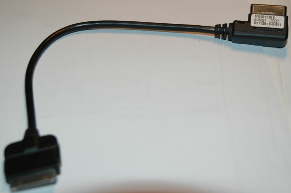

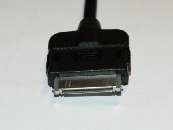

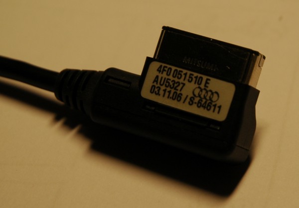

CMB Publicado 25 de Abril del 2008 Denunciar Publicado 25 de Abril del 2008 Hola Últimamente instalé el AMI en el A6, estoy bastante contento, lástima del precio. Primero unas fotos del cable de connexión del ipod: Precio según audi: adaptador ipod: 4F0 051 510 E : 50.69€ + IVA adaptador jack: 4F0 051 510 F : 42.00€ + IVA adaptador USB: 4F0 051 510 G : 42.00€ + IVA adaptador miniUSB: 4F0 051 510 H : 42.00€ + IVA Saludos Responder

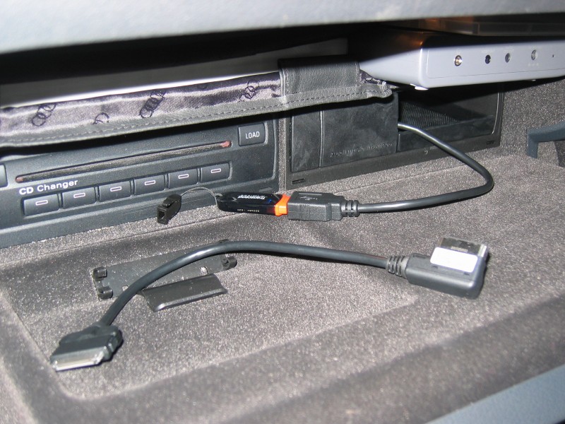

CMB Publicado 25 de Abril del 2008 Denunciar Publicado 25 de Abril del 2008 Hola Actualmente prefiero connectarlo a una memoria USB, 4GB por unos 20€ y tienes bastante música introducida, 1000 o más títulos. Creo que ya es suficiente! Adjunto una imagen mas: Saludos Responder
