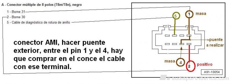

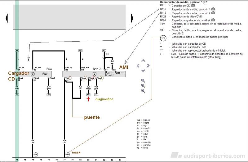

txispis Publicado 19 de Octubre del 2010 Denunciar Publicado 19 de Octubre del 2010 (editado) Sabeis la ref. del cablecito que hay que puentear con negativo al ami (creo que al pin 4) para comprarlo en audi? Saludos me contesto yo mismo, que he aprendido a buscarlo en el etka con la ref del conector los pines son: 000979019E saludos Os pongo el famoso puente del ami para que funcione como media player 2 y no haya dos unos (y pudiendose añadir a la lista del gateway y no de error con el vag-com). El cablecillo con el terminal para insertarlo es la ref: 000979019E, hay que cortarlo por la mitad, pelarlo y soldarlo al del pin 1 (marron) Editado 19 de Octubre del 2010 por txispis Responder
albanoquattro Publicado 7 de Abril del 2012 Denunciar Publicado 7 de Abril del 2012 Tengo un problema con la intalación de Ami. Esta mañana me he puesto a montarlo, he comprado el ami, el cable de conexión del cd al ami por fibra optica y cuando pongo el contacto no se enciende la pantalla del MMI, solo a veces sale la prsentación de audi y queda en negro. He comprado el cable que decís que también vale para el navegador, he hecho el puente con la fibra optica y con la alimentación del cargador y del Ami. Es verdad que en el que va al ami sale un cable rojo y en la bolsita que dan hay un fusible, ¿hay conectar también este cable a la caja de fusibles?. Gracias, saludos. Responder
SetemaisteR Publicado 7 de Abril del 2012 Denunciar Publicado 7 de Abril del 2012 Yo sustitui cargador por ami y funcionó a la primera fijo que si te queda un cable suelto y es de alimentación te dará fallo! Si no recibe alimentación interpreta que falla algo en el anillo de dibra y el mmi queda k.o Responder
ximo@6 Publicado 7 de Abril del 2012 Denunciar Publicado 7 de Abril del 2012 (editado) ese rojo es la alimentación del ami, si no lo conectas a positivo, bien sea al portafusibles o a un positivo del cargador, el circuito va estar roto y no se va encender el MMI, por otro lado si no se enciende cuando lo conectes, revisa que no pusieras la entrada del most en la salida y viceversa te lo contesto setemaister no me di cuenta, pero asi es Editado 7 de Abril del 2012 por ximo@6 Responder
albanoquattro Publicado 8 de Abril del 2012 Denunciar Publicado 8 de Abril del 2012 Solucionado. Efectivamente era el positivo, el ami no tenía alimentación y se cortaba ahí la fibra óptica. He cogido el positivo de los portafusibles de al lado de la guantera. Pensaba que no hacía falta ese cable rojo porque cogía la alimentación del otro conector que tiene. Donde compré el cable, en Jarmauto le estuve preguntado al de recambios y me imprimió el manual que tiene audi para instalar a posteriori este tipo de cosas, en el aparece muy detallado como hacer el by-pass con la fibra óptica, pero absolutamente nada del cable rojo de positivo. Gracias a los dos!! Responder

Velaro Publicado 13 de Abril del 2012 Denunciar Publicado 13 de Abril del 2012 Al hilo de este post, acabo de recibir un AMI y el cableado, tanto de fibra óptica como de alimentación, está basado en el sistema de un conector hembra del que salen dos cableados con conectores machos para encastrar en el CD y en el AMI. Mejor pongo unas fotos para verlo mejor: En este caso ¿debo puentear también los pines 1 y 4 del conector macho que vaya a utilizar para el AMI?. Antes de tocar nada prefiero preguntar para estar seguro. Gracias. Responder
