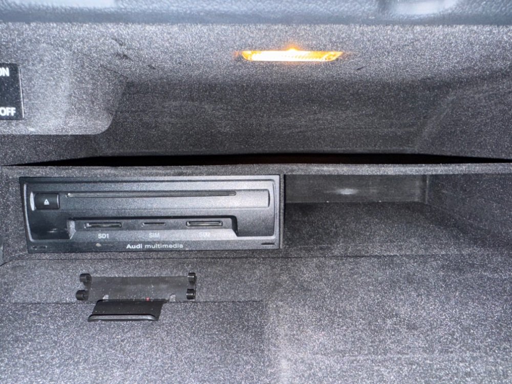

Pumukielgrande Publicado 28 de Octubre del 2024 Denunciar Publicado 28 de Octubre del 2024 En 27/10/2024 a las 16:34, Jordan_ja7 dijo: Buenas tardes a todos! he adquirido un a6 del 2010 el cual no equipa ese conector AMI que tantos usos tiene ( usb, iPod, audio de 3,5… y hasta la posibilidad de añadir apple car play) por lo que he leído si os he entendido bien hace falta la carcasa que se instala al lado del cargador de CD y los cables que van desde el cargador de CD hasta el AMI . Creo haber encontrado la carcasa del AMI en eBay pero no estoy muy seguro de que tambien incluya esos cables que van desde el cargador hasta el AMI . ¿Alguien podría decirme dónde puedo encontrar esos cables? No tengo la menor idea de cómo son físicamente ni de dónde van conectados en el cargador agradecería fotos si es posible Yo te diría que mires cosas más modernas y con las que el coche parece de hoy en día, teniendo applecarplay y Android auto, y es posible que hasta te salga más barato Responder
Jordan_ja7 Publicado 10 de Noviembre del 2024 Denunciar Publicado 10 de Noviembre del 2024 En 29/10/2024 a las 0:54, Pumukielgrande dijo: Yo te diría que mires cosas más modernas y con las que el coche parece de hoy en día, teniendo applecarplay y Android auto, y es posible que hasta te salga más barato Estuve mirando y la verdad q tanto para el apple car play como para Bluetooth y demás todos los adaptadores pasan por el conector AMI por eso mi interés en saber cómo equiparlo a mi unidad . Un saludo! En 29/10/2024 a las 0:54, Pumukielgrande dijo: Yo te diría que mires cosas más modernas y con las que el coche parece de hoy en día, teniendo applecarplay y Android auto, y es posible que hasta te salga más barato Responder
Pumukielgrande Publicado 12 de Noviembre del 2024 Denunciar Publicado 12 de Noviembre del 2024 Busca en el foro, que el AMI no es necesario para tener applecarplay o androidauto. De hecho hay otro hilo ahora al respecto Responder
