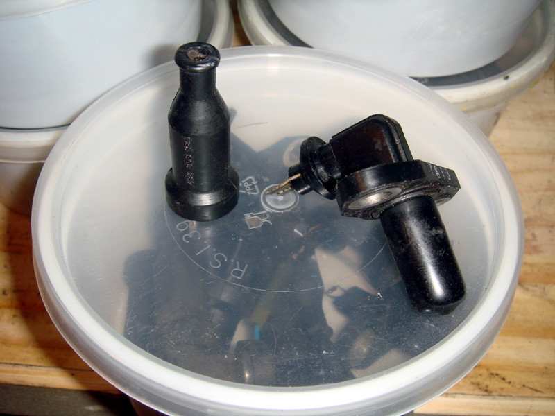

audi cuatro sport gran canaria Publicado 7 de Julio del 2007 Denunciar Publicado 7 de Julio del 2007 hola buenos dias miguel tenias razon es el sensor ayer lo mire el malo osea el que me vedio la casa Audi no dava valores en ohnios y nisteriosamente el viejo el cual a dado tantas vueltas que asta mi hermano se lo llebo para fuerteventura para ver si un amigo portugues lo podia conseguir en portugal y nada de vuelta a casa estaba donde va el diodo o componente un poco doblado lo endereso y lo dejo como va derecho le mido los valores ohnios y da 23.5 la sorpresa mia y de mi amigo jose que es mecanico c..... esta marca ahora bien ¿pongamosla a ver? balla cambio ahora hay que p***erlo a punto bien como normalmente ahora llebara otra regulucion de gasolina y de conpensacion de aire esperemos que no se vuelba a fastidiar de todas formas dice jose que hay muchos coches que lleban este sensor de aire te aconsejo que con tester en mano ballas a un desguase conosido y mires de barios coches diferentes y cuando encuentres uno que te de esos balores en ohnios le cambies el componente que lleva de bajo entre las patitas que entran en la acmicion bueno un saludo desde gran canaria Antonio miguel Responder
