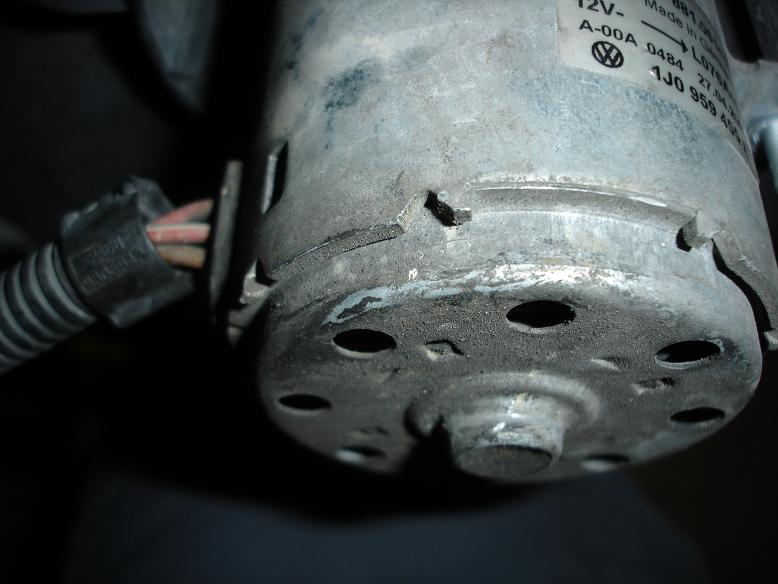

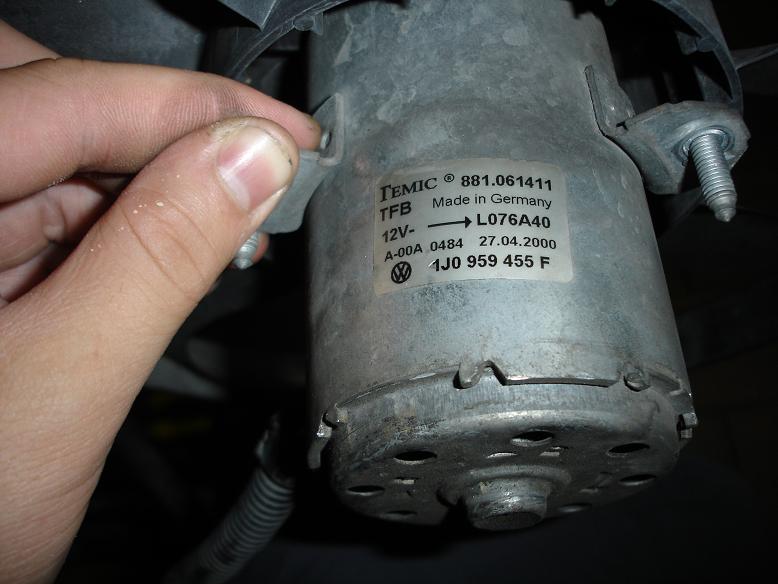

goofie Publicado 17 de Junio del 2007 Autor Denunciar Compartir Publicado 17 de Junio del 2007 Os pongo unas fotillos q le acabo de hacer, a ver si es como los que habeis arreglado vosotros: Responder Enlace al comentario Compartir en otros sitios web More sharing options...
kikea6 Publicado 20 de Junio del 2007 Denunciar Compartir Publicado 20 de Junio del 2007 (editado) Os pongo unas fotillos q le acabo de hacer, a ver si es como los que habeis arreglado vosotros: Cambia un poco con respecto al mío pero has de intentar abrir esas pestañas sin partirlas para poder acceder a la bobina y las escobillas. A unas malas si se te partieran la solución sería dar unos puntitos de soldadura si puedes Suerte!! Edito: Si lo haces funcionar y si lo necesitas yo te lo puedo soldar, que veo que eres de madrid, eso si a cambio de unas cañas Editado 20 de Junio del 2007 por kikea6 Responder Enlace al comentario Compartir en otros sitios web More sharing options...
