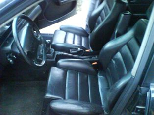

Alvaro Niño Melon Publicado 19 de Junio del 2007 Denunciar Publicado 19 de Junio del 2007 Hola! Tengo unos asientos de 100 S4 de cuero a tiro. Mi pregunta es: Se pueden montar en un A4 B5? Quie me puede poner unas fotos de los sasientos? Mi temor esta en los remates que tienen los A4 entre la banqueta y las puertas traseras. Gracias de antemano! Saludos! Responder

lagarto Publicado 19 de Junio del 2007 Denunciar Publicado 19 de Junio del 2007 Hola!Tengo unos asientos de 100 S4 de cuero a tiro. Mi pregunta es: Se pueden montar en un A4 B5? Quie me puede poner unas fotos de los sasientos? Mi temor esta en los remates que tienen los A4 entre la banqueta y las puertas traseras. Gracias de antemano! Saludos! Es la única q tengo, Si quieres algo mas concreto dímelo. S2 Responder

lagarto Publicado 21 de Junio del 2007 Denunciar Publicado 21 de Junio del 2007 Salen borrosas, pero es lo q hay. Esta es la entrada de la guia, (se ve el tornillo) i la altura interior es 4,5 cm Esta es de la pieza del asiento q se desplaza dentro la guia El ancho interior de guia a guia es 58 cm. las medidas las e tomado con el meto de la obra, osease q son aproximadas.. S2 Responder
