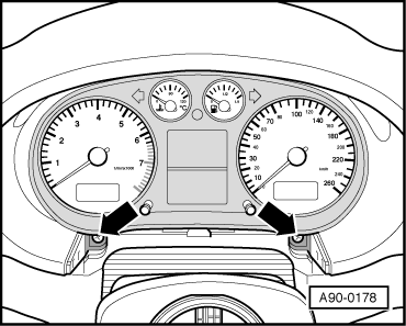

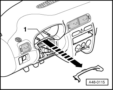

DJSALUS Publicado 22 de Junio del 2007 Denunciar Compartir Publicado 22 de Junio del 2007 Hola Quesito5, bienvenido por estos mares. Yo tengo el modelo del 2002, pero entiendo que es lo mismo. Para quitar el cuadro: 1) Debloquea el volante para traerlo hacia tí y hacia abajo lo más que puedas. Esto es simplemente para que puedas operar mejor. 2) Justo debajo del cuadro, entre el cuadro y el volante, hay una tapita de plástico. Va a presión, tienes que tirar de ella. 3) Y se te quedarán al descubierto 2 tornillos, los quitas y listo, ya puedes sacar el cuadro hacia tí. Ojo al sacarlo, ya que puedes rallar algun plastico, te recomiendo que pongas un trapo o algo así... Lo de las bombillas, ni idea, seguro que alguien te lo puede explicar muy bien. Responder Enlace al comentario Compartir en otros sitios web More sharing options...

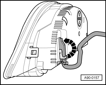

queroseno Publicado 22 de Junio del 2007 Denunciar Compartir Publicado 22 de Junio del 2007 (editado) Buenas, gente, me acabo de pillar A3 preciosisimo del 98 y buscando por el foro he encontrado a saco cosas pero no como se desmonta el cuadro. Si alguien me puede decir como o donde hay un brico que explique como se hace y ya de paso si se le pueden cambiar las bombillas a otros colores. Aprovecho : PEAZO DE FORO, EN BREVE MIEMBRO Y PEGATA PA FARDAR DE AUDI POR BILBAO!!! Un saludo y gracias Muy buenas, aqui te pongo unas ilustraciones de como va el proceso: Cuadro de instrumentos - hasta año de modelos 1999 Cuadro de instrumentos: desmontar y montar: Desmontar Notas: ◆ El cuadro de instrumentos no se debe desarmar. ◆ Para desmontar el cuadro de instrumentos no es necesario el desmontaje del volante. ◆ Todas las ligaduras para cables que se soltaron o tronzaron al desmontar, deben volverse a instalar en el mismo sitio al montar. ‒ Determinar los valores de entrada para cambiar el cuadro de instrumentos: => Autodiagnóstico, equipo eléctrico; Gr. rep. 01; Autodiagnóstico del cuadro de instrumentos hasta año de modelos 1999 ‒ Extraer totalmente con el dispositivo de regulación el volante y regularlo hacia abajo. ‒ → Quitar la cubierta del intersticio -1- en el sentido de la flecha. ‒ → Desenroscar los tornillos -flechas-. ‒ Extraer el cuadro de instrumentos hacia delante. ‒ Allí donde hayan, cortar los sujetacables en la parte posterior del cuadro de instrumentos. ‒ → Desbloquear el estribo de seguridad de los enchufes -flechas- y extraer los enchufes. Montar El montaje se efectúa en orden inverso, teniendo en cuenta lo siguiente: ‒ Después del montaje, efectuar una comprobación del funcionamiento del cuadro de instrumentos. ‒ Si la comprobación del funcionamiento es correcta, introducir los valores de entrada para el cuadro de instrumentos: S2 Editado 22 de Junio del 2007 por queroseno Responder Enlace al comentario Compartir en otros sitios web More sharing options...
