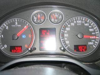

Magoz Publicado 21 de Junio del 2007 Denunciar Publicado 21 de Junio del 2007 Claro, claro, siempre respetando el calentar el coche con mimo y dejarlo enfriar tb sin prisas............descargar el coche, o ir a por la agenda y luego apagarlo..............darle unos segundillos mas a que todo se vuelva "trankilo". Lo de ponerlo a 4100 en 6' pues como en la foto, uno de estos dias que apetece ver lo q puede hacer el gasoleo, al llevar repro y ser cuesta abajo pues si que me asuste un poco pq subia demasiado rapido y era facil meterlo en lo rojo, cosa q si q no es buena para nada de nada......y tengo el grafico de la driftbox para ver como subia el hijodeput* Responder
