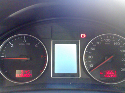

eolica Publicado 22 de Junio del 2007 Denunciar Publicado 22 de Junio del 2007 Hola compañeros Llevo un tiempo con el FIS a color dandome el toston cuando dejo el coche al sol y es que parece el canal+ codificado. Mi sorpresa fue esta mañana que me lo encuentro asi con la pantalla totalmente blanca.... le doy un toquecito en el plastico del cuadro y se pone bien, pero cuando he parado y he vuelta a arrancar el coche se ha quedado fija ¿ha muerto el FIS? ¿cuanto me puede costar la broma? Gracias y un saludo Responder
rusito Publicado 22 de Junio del 2007 Denunciar Publicado 22 de Junio del 2007 el problema de los "FIS" es que se calientan un monton, si se a roto tienes que cambiar el cuadro entero :clap1: Responder

phisick Publicado 30 de Junio del 2007 Denunciar Publicado 30 de Junio del 2007 pues compañeros yo tambien tengo ese problema en mi fis.el mio es a color asi ke no me kiero ni hacer la idea ke tenga ke cambiarlo.el mio se arregla con un golpecito.yo estaba ya pensando en un mal contacto ya ke el mio lo ke se ve es el canal plus. como en la peli de mortadelo y filemon con un golpecito se le arregla y falla cuando kiere.ni con sol ni nada.espero ke solo sea un mal contacto de la jodia pantalla o si se le ha ido algo haya sido el bus ke le da la informacio a la pantalla.a ver si me armo de valor y averiguo como se desmonta el marcador y ya os comento a ver si podemos solucional algo.un saludo. Responder

Prem Publicado 30 de Junio del 2007 Denunciar Publicado 30 de Junio del 2007 (editado) Posiblemente no sea que haya muerto el Fis....sino que tengas una mala conexion en el cuadro.....seguro que si lo llevas algun taller donde desmontan cuadros de cuenta KMs te lo arreglan sin problemas.....te lo digo porque yo tuve un problema con la aguja de las RPM y me lo arreglaron en un periquete...cuando en la Audi me dijeron cambiar cuadro... Saludos Editado 30 de Junio del 2007 por Prem Responder
