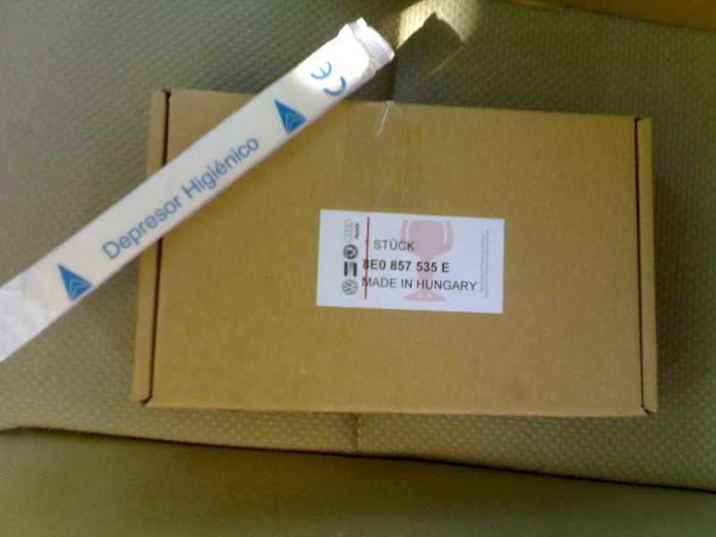

delfin Publicado 25 de Junio del 2007 Autor Denunciar Publicado 25 de Junio del 2007 Haber os cuento,de todos los concesionarisoq eu llame solo uno consiguio no cabrerarme,osea que me dio una expliacion logica. Parece ser que cuendo buscan espejos no les aparece con la denominacion de calectable ,sino como antideslumbrate y claro si yo nos los quiero antideslumbrate pues ahi viene la confusion,para mi bastidor no figuran como calefactable. Pero hoy me han dicho en un conce que si que aunque ponga antideslumbrate ,es las dos cosas calefactable y antideslumbrante. Referencia para un sportback del 2006 : 8e0857535e536d ,el izquierdo 50,30 iva includo,derecho 34 iva incluido. Responder

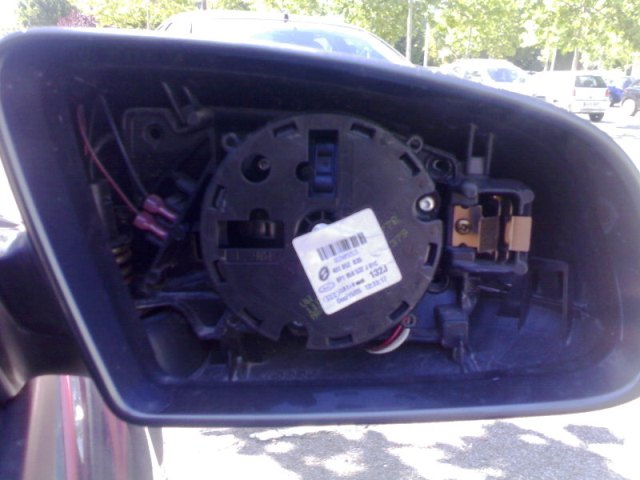

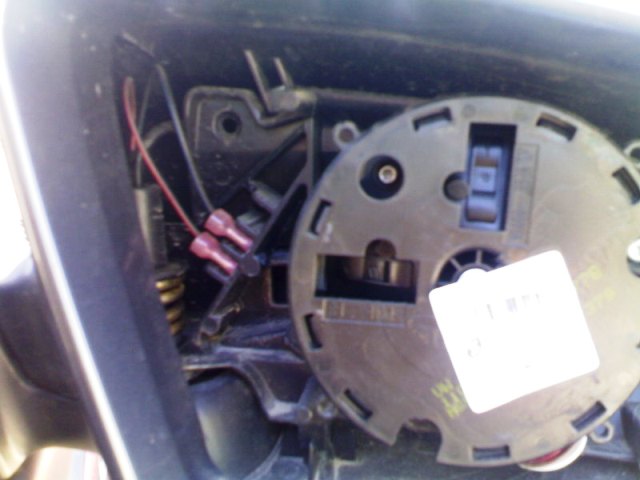

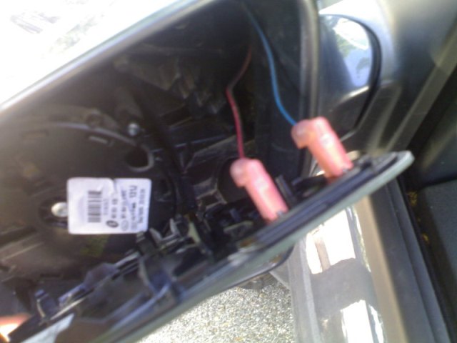

delfin Publicado 28 de Junio del 2007 Autor Denunciar Publicado 28 de Junio del 2007 Tras retirar el espejo esto asi es como me lo encontre. Otra mas de cerca en la que se aprecian mejor los cables con los conectores de color rosa Al colocarlo ya con los cables enchufados Las siguente es la caja con la referencia y un depresor de madera para hacer palanca Responder
