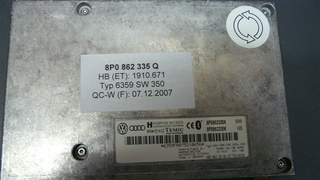

una pregunta un poco tonta, :flwrs: ...¿cómo o donde se mira la versión de la centralita? ¿Si ésta es antigua se puede actulizar el firmware o hay que sustituirla entera (método Audi :flwrs: )? Yo tengo una HTC P3600 y ni pasa los contactos, ni puedo marcar ni ná de ná. Solo puedo colgar/descolgar y gracias. Mi mujer con un Motorola Z3 lo mismo. Ni aunque meta los numeros manualmente en el navi me deja opción a que los marque, ni la lista se actualiza. Probé a instalar en la pda las Jetware Hands-free extension BT v1 31 178 1 pero se queda intentando copiar los contactos hasta el infinito y mas allá
Editado por Molequla
Si tienes el vag-com, en el modulo de telefonia te sale el numero de serie con su letra, si no, desmontar y mirar la centralita la pegatina que tiene encima.
Lo de actualizar se puede, pero que yo sepa solo Audi lo hace, de hecho mi centralita era versión K y la convirtieron en Q, como?.
Bueno, aunque ya lo he colgado por ahí, te lo pongo para que veas los telefonos compatibles y el firmware.
Saludos.
