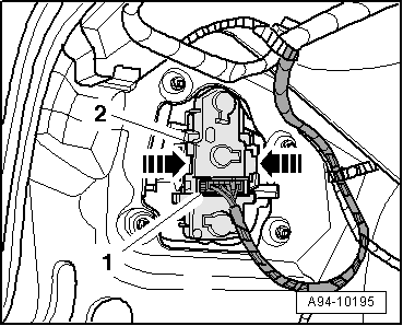

– Desmontar la tapa del revestimiento lateral del maletero.
– Desacoplar el conector eléctrico -1-.
– Comprimir los estribos de bloqueo -flechas- y extraer del grupo óptico trasero el portalámparas -2- tirando de él hacia el interior del vehículo.
– Sacar las bombillas de los portalámparas.
