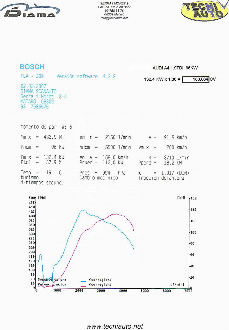

Mark Publicado 30 de Junio del 2007 Denunciar Publicado 30 de Junio del 2007 Añadir a la explicacon de Soldadordemadera, que aunque el taller te pille, si el coche esta fuera de garantia, no te pueden hacer ni decir absolutamente nada.... es tu coche, y haces con el lo que te de la real gana. Todo y ASI, tambien decir que si a veces les cuesta detectar una averia, dudo mucho que sepan llegar a mirar depende que parametros... de hecho, no es normal que los miren.... Y coincido.. siempre que sepas donde lo estas llevando (no lo lleves a un taller que no se dedique a ello), es totalmente fiable y recomendable.... Aqui te dejo mi grafica despues de la repro: Responder
