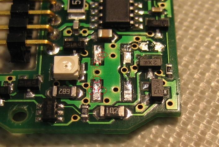

Danny_A4V6Quattro Publicado 29 de Julio del 2007 Denunciar Publicado 29 de Julio del 2007 idem idem JNV, te quedó buenísimo! Lo de soldar con estaño es cuestión de práctica, no te preocupes. De todas maneras, además de haber usado una estacíón de soldadura de temperatura regulada (pones 390°C en un display y se mantiene a esa temperatura) yo uso una cosa llamada "flux" que es un líquido transparente que se vende en las tiendas de electrónica y que ayuda a soldar. Viene en un frasquito con pincel y le aplicas un poquito sobre el punto a soldar. Lo que hace este "flux" es bajar la tensión superficial del estaño y evita que se formen esas bolitas que tienden a pegarse al soldador y no a lo que quieres soldar (cosa muy frustrante). El estaño que incorporas a la soldadura ya tiene algo de "flux" dentro, pero un soldador normal de esos de 20 euros no regulan la temperatura y suelen calentar en exceso, esto hace que el "flux" se vaporice y no haga efecto. Es un pequeño "secreto" que te puede venir bien en el futuro, además este flux es muy barato. Quisiera agregar una foto del homelink donde se ven las pistas debajo de los pulsadores, pero cuando quiero agregar una foto me pone "debes insertar un URL, debes insertar un título". Me podrías decir como subir fotos así les puedo mostrar el homelink y también la super máquina que me compré que me llevó a este foro? Gracias, Danny. Responder
JNV Publicado 30 de Julio del 2007 Autor Denunciar Publicado 30 de Julio del 2007 Danny, primero tienes que subir la foto a algún server o puedes subirla a este server pero no debe exceder de un tamaño si quieres pásamela y la subo yo PD: hoy recogií la agencia tu "otro" paquete Responder
Danny_A4V6Quattro Publicado 30 de Julio del 2007 Denunciar Publicado 30 de Julio del 2007 Danny, primero tienes que subir la foto a algún server o puedes subirla a este server pero no debe exceder de un tamaño si quieres pásamela y la subo yo PD: hoy recogií la agencia tu "otro" paquete A ver como funciona lo de subir un par de fotos. Una es del homelink sin el pulsador para que vean todos los puntos donde hay que interrumpir la conexión a masa. La otra es de mi nueva máquina. Cualquier duda estoy a vuestra disposición. Espero que te hayan gustado las mini soldaduras. D. Responder
Danny_A4V6Quattro Publicado 30 de Julio del 2007 Denunciar Publicado 30 de Julio del 2007 Danny, primero tienes que subir la foto a algún server o puedes subirla a este server pero no debe exceder de un tamaño si quieres pásamela y la subo yo PD: hoy recogií la agencia tu "otro" paquete Ahi va la del coche. El límite parece ser 150K o así para la foto. Responder
JNV Publicado 31 de Julio del 2007 Autor Denunciar Publicado 31 de Julio del 2007 (editado) A ver como funciona lo de subir un par de fotos. Una es del homelink sin el pulsador para que vean todos los puntos donde hay que interrumpir la conexión a masa. La otra es de mi nueva máquina. Cualquier duda estoy a vuestra disposición. Espero que te hayan gustado las mini soldaduras. D. La verdad y después de llevar 3 días con todo montado os puedo decir que es comodísimo, reconozco que es un capricho que puede parecer caro (las teclitas valen algo más de 90€) pero merece la pena y te evitas estar buscando por el coche los mandos todo el día. las soldaduras que tienes hechas nos idénticas a las que traía el circuito, no se diferencian en nada, eso sí prefiero no enseñarte las que yo hice. <_< bonita máquina, a ver si abres un post en el subforo A4 y nos la enseñas a fondo PD: cuand recibas el paquete, por favor, házmelo saber. Editado 31 de Julio del 2007 por JNV Responder
