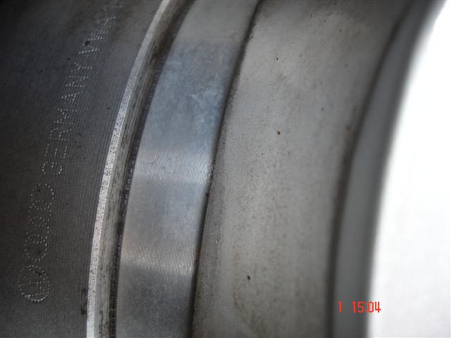

obreas Publicado 28 de Junio del 2007 Denunciar Publicado 28 de Junio del 2007 Hola, mira yo los tuve de 1,5 cm atras y perfecto vamos, que es una pena que los haya vendido ya!!! En fin no entiendo muy bien como puede rozar el separador en el buje??? que no te digan tonterias que no roza por ninguna parte, aqui te envío una foto por si te sirve de algo... Responder

jaimemz Publicado 28 de Junio del 2007 Autor Denunciar Publicado 28 de Junio del 2007 Hola,mira yo los tuve de 1,5 cm atras y perfecto vamos, que es una pena que los haya vendido ya!!! En fin no entiendo muy bien como puede rozar el separador en el buje??? que no te digan tonterias que no roza por ninguna parte, aqui te envío una foto por si te sirve de algo... Recuerdas de que fabricante eran? es los que me dijo el del taller, luego se ha dado cuenta que en el catálogo ponía que en el A3 8P minimo se podía montar 2 cm ya que rozaba en el buje, alomejor es por el diseño de ese separador y con otros no tendría problemas, nose. Os cuento, el separador al ser de doble centraje y toa la leche esa pues por donde la parte del centro lleva un "reborde" entonces eso es lo que no encaja bien. Esta tarde iré para que mire de otras marcas. Gracias Responder
obreas Publicado 28 de Junio del 2007 Denunciar Publicado 28 de Junio del 2007 No eran de niguna marca en especial tipo momo o así eran unos "normalitos" de aluminio, y doble centraje. A lo mejor el problema que tienes es porque no pidió los buenos o los que pidió son defectuosos, si los pides para un a3 8p vienen hechos para encajar. Responder
