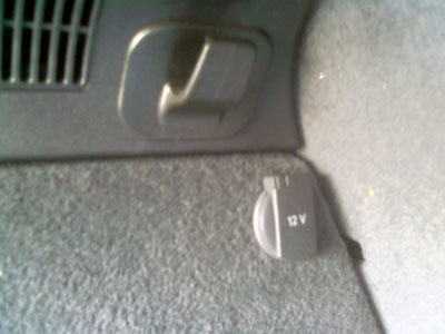

javiii Publicado 8 de Agosto del 2007 Denunciar Publicado 8 de Agosto del 2007 Buenas sergy, pues como soy un cabezon, he podido sacar la corriente de ahí, eso si, hay que cablear el otro extremo del fusible, hay que abrir la caja portafusibles, liberarla y meter por ahí el cable, la referencia del cable audi es: 000 979 227 bueno pues ya lo he montado al fin! el resultado es genial, tal y como viene de casa, con la toma original y usando el fusible 26 que esta preparado especificamente para ello van a temblar esas cervecitas frias en la playa Responder
sergy Publicado 8 de Agosto del 2007 Autor Denunciar Publicado 8 de Agosto del 2007 Buenas sergy, pues como soy un cabezon, he podido sacar la corriente de ahí, eso si, hay que cablear el otro extremo del fusible, hay que abrir la caja portafusibles, liberarla y meter por ahí el cable, la referencia del cable audi es: 000 979 227 bueno pues ya lo he montado al fin! el resultado es genial, tal y como viene de casa, con la toma original y usando el fusible 26 que esta preparado especificamente para ello van a temblar esas cervecitas frias en la playa :clap1: me alegro muchisimo y me parece estupendo asi ya sabemos algo mas de la conexion.espero esas fotillos,que tiene buena pinta SALUDOS Responder
javiii Publicado 14 de Agosto del 2007 Denunciar Publicado 14 de Agosto del 2007 bueno pues aqui esta como se ha quedado gracias por la ayuda Responder
sergy Publicado 14 de Agosto del 2007 Autor Denunciar Publicado 14 de Agosto del 2007 bueno pues aqui esta como se ha quedado :drool: gracias por la ayuda muy elegante,en cuanto tenga un hueco pongo yo una con la nevera,desde que la vacie de botellines no le doi uso . saludos y a sido un placer ayudar ASI B) Responder
