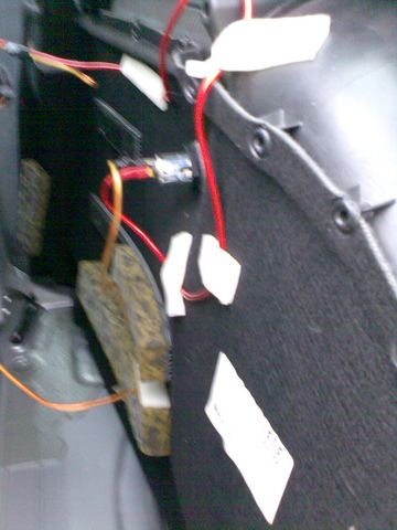

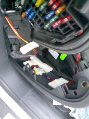

sergy Publicado 1 de Octubre del 2007 Autor Denunciar Publicado 1 de Octubre del 2007 Pues por aqui dejo tambien esas fotos prometidas,hoy e estado perfeccionando mas la instalaciòn,dejando todo ya en su sitio y e descubierto que el aislante para puertas y ventanas(el que se usa en casa)es una maravilla a la hora de fijar los cables. Como podeis observar el fusible y el cable no se movera tan facilmente. Aqui por la zona de debajo del volante Aqui la parte trasera izquierda Aqui todo en funcionamiento Saludos Responder
