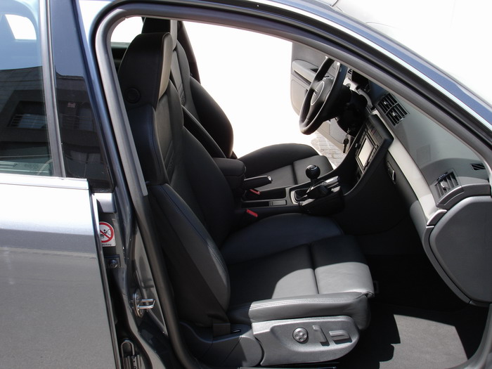

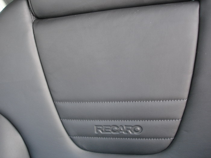

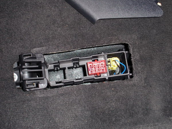

Mark Publicado 28 de Junio del 2007 Denunciar Publicado 28 de Junio del 2007 Rusito, esa seria la mejor opción, el problema es que no se de donde es s3mecanic, pero si es de Madrid sería lo más fácil. Mendy, tienes razón, Mark es un crack en todos estos temas, además de ser un tio genial, vamos que gracias a el llevo las llantas RS4 en mi coche. De todas maneras gracias a los dos. Saludos Es que no paras tu tampoco.. no hay quien te pille !!!! :drool: A ver... por lo que yo se... a nivel de conexiones, todos los Audi llevan las mismas. Esto es muy simple se saber.... tanto en el A3, como en tu A4, validar que llevais las conexiones debajo de los asientos delnteros, e incluso os aconsejaria que sacarais la foto para validarlo. Por ejemplo, yo puse los Recaro y llevaba los manuales de tela normales. Aunque tuve que hacer alguna que otra instalacion, todos los conectores encajaron perfectamente. Lo mismo de lo mismo con el volante, de un A4 B6, al volante del TT, el conector era tambien el mismo.... asi que creo, que a nivel de conexiones no tendreis problemas. La foto a la que me refiero de las conexiones bajo el asiento, seria esta (es una mia con el asiento fuera). Aunque los colores pueden ser definitivo, mas que en ellos, os aconsejaria que os fijeis en el numero de pines, asi como en sus posiciones, para ellos, ambos deberiais hacer la foto a las conexiones del mismo lado.. es decir, por ejemplo, hacer la foto a las conexiones del lado conductor. Por otro lado, esta el tema de las guias.. esto es muy sencillo... cada uno debeis medir el ancho de guia, asi como la separacion que hay entre los tornillos delantero y trasero de cada lado.. si coinciden, no hay porque preocuparse. Y ahora lo peor de todo.. que son los traseros y donde podeis tener los problemas y son los mas complicados de solucionar. Para ellos: Tu Pit, al tener un Avant, los asientos son de serie abatibles (algo que en el A3 desconozco si esta como opcion o es de seria). Esto deberias hablarlo y tenerlo en cuenta. Sigo en otro mensaje que tengo que poner fotos y no me caben... Responder
Mark Publicado 28 de Junio del 2007 Denunciar Publicado 28 de Junio del 2007 Seguimos... En el A4, hay una parte del asiento que se abate y una paret que queda fija.. esta es la que queda fija (disculpar pero no tengo otra foto): Y el torzo de asiento que falta, es el se abate. Esto pues, debereis validarlo en los del A3 que sean de la misma forma, asi como que el partido, sea del mismto tipo, es decir, 60 - 40 en ambos coches. Las alturas y anchuras tambien son importantes... y es, creo, el problema que vais a tener..... pues los anclajes del asiento, todos son iguales. Otra cosa, es que yo me este aqui enrollando y solo esteis halbnado de los delanteros.. que tambien podria ser... ... En fin... a ver que os parece todo esto, y si hay alguna duda, sigo el hilo de cerca... Por cierto, fue un verdadero placer tratar con Pit, guardo un grato recuerdo aquella operacion, asi como de su manera de actuar... una excelente persona, de verdad... y encantado de verte por aqui de nuevo.... :drool: Saludos. Responder
Mark Publicado 28 de Junio del 2007 Denunciar Publicado 28 de Junio del 2007 Por cierto... un sibarita como tu, no ha pensado en esto ?? :drool: Responder
Mark Publicado 28 de Junio del 2007 Denunciar Publicado 28 de Junio del 2007 Quedan ASI; :drool: Responder

Mark Publicado 1 de Julio del 2007 Denunciar Publicado 1 de Julio del 2007 EBAY. Busca RECARO AUDI A4... son dificiles de encontrar... a mi me llevo 4 meses busqueda y captura.... Justamente hay 2 recaros ahora mismo.. unos en piel beig (como yo los queria al principio) y otros en alcantara y piel. Saludos. Responder
Mark Publicado 1 de Julio del 2007 Denunciar Publicado 1 de Julio del 2007 Bueno.. unos ya han volado... AQUI te dejo los otros.... Suerte; Responder
