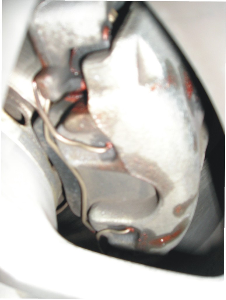

pikara Publicado 2 de Julio del 2007 Autor Denunciar Compartir Publicado 2 de Julio del 2007 hola foreros ayer estuve viendo las pinzas de los frenos y por donde entra o se engancha el muelle a las pinzas sale una especie como grasa consistente o algo asi. a los ke os haga ese ruido yo probaria a echar un poco de 3 en 1 por donde entra el muelle no sea ke sea el mismo muelle ke haga ese silbido al estar seco!!!!ke os parece??? Responder Enlace al comentario Compartir en otros sitios web More sharing options...
pikara Publicado 2 de Julio del 2007 Autor Denunciar Compartir Publicado 2 de Julio del 2007 le he echo unas fotos para ke lo veaisen esta creo ke hay ke girar la cabeza 90 grados!!! Responder Enlace al comentario Compartir en otros sitios web More sharing options...
pikara Publicado 2 de Julio del 2007 Autor Denunciar Compartir Publicado 2 de Julio del 2007 bueno pues por fin la puedo poner la foto siento los mensajes de arriba pero eske se me a vuelto loco el ordenador :drool: :drool: a ver ke tal se ve!!!!! Responder Enlace al comentario Compartir en otros sitios web More sharing options...
TEMPOMAN Publicado 2 de Julio del 2007 Denunciar Compartir Publicado 2 de Julio del 2007 bueno pues por fin la puedo poner la foto siento los mensajes de arriba pero eske se me a vuelto loco el ordenador a ver ke tal se ve!!!!! Es Anaconda o Alien :drool: esta un poco desenfocada pero se ve la grasa y los cables, yo no me entero, pero cuando lo vea in situ sabré qué es, gracias por la foto :drool: , es bueno saber estas pijadas porque a todos nos puede pasar. Saludos. Responder Enlace al comentario Compartir en otros sitios web More sharing options...
