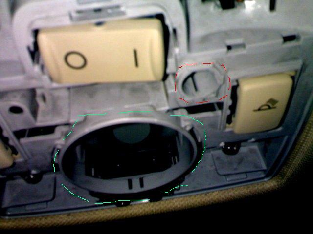

JASM Publicado 29 de Junio del 2007 Denunciar Publicado 29 de Junio del 2007 Buenas! quizas esta imagen te saque de dudas. Un saludo! Responder

delfin Publicado 29 de Junio del 2007 Denunciar Publicado 29 de Junio del 2007 El mio no tiene open sky ,pero un dia quitando el plfon de luz encontro donde poen el boton para abrir el cristal Responder
