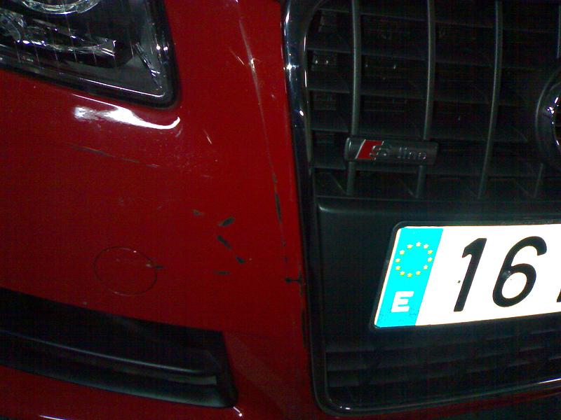

petrolero Publicado 28 de Junio del 2007 Denunciar Publicado 28 de Junio del 2007 Hola foreros !!! con menos de 2000 km , y estando tan trankilo en casa , me llama mi hermana para decirme que me ha dado un "rasponazo" en el garaje ... jod** !!! no se puede estar trankilo ni en casa y encima MI HERMANA CON SU COCHE !!!! Estoy un poco triste, se q no es el fin del mundo , pero es el primer rozon y es un poco leve , por eso pregunto : 1- EXISTE ALGUN RETOQUE ROJO MISANO original o pirata y que uqede bien y dond comprarlo o pedirlo !? 2- QUE HARIAIS VOSOTROS ? Gracias de antemano por las respuestas ! ME DA UNA PENITAAA !! :-( Responder
chirrito Publicado 28 de Junio del 2007 Denunciar Publicado 28 de Junio del 2007 Ve a la concesión y compra un botecito de pintura del mismo código. Te saldrá por unos 12 Euros. Luego vas a una droguería y compras Pulimento Líquido TITANLUX (que nosea otra marca). He quitado muchos arañazos como esos. Cuando tengas todos los materiales, pásate por AQUÍ y aplica el método. SALUDOS Responder

petrolero Publicado 29 de Junio del 2007 Autor Denunciar Publicado 29 de Junio del 2007 q tal ismacom !? Buenos dias madrugador !! joer q put*da maxo , esto con polish no se kita me ha levantado toda la pintura Venga a currar un pokillo ! y saludos al foro ! Responder
rusito Publicado 29 de Junio del 2007 Denunciar Publicado 29 de Junio del 2007 yo me compre en recambios de audi el botecito con la pintura original de mi coche, viene la pintura y una especie de barniz para aplicar despues, me costo 18€ o por ahi, vamos no paso de 20€ les dices el color y te lo piden, que muy bien, yo tenia un chiinazo en el capó y ahora ya no se ve, viene muy bien para estas cosas y el barniz luego hace que no se salte la pintuura con el tiempo pues le aplica una capa para protegerlo Responder

Nurburgring Publicado 29 de Junio del 2007 Denunciar Publicado 29 de Junio del 2007 Dios! Duele solo de verlo! Te lo dice un futuro poseedor de un Rojo Misano. Te recomiendo que si vas a hacer algo, lo hagas siempre con pintura original de la casa. He tenido mala experiencia con marcas genericas de pintura. Nunca son iguales al 100% y después aunque se note menos que el arañazo, queda un poco "chapucero" y es una pena en un coche nuevo. Ademas si lo haces bien, al ser un coche tan nuevo, las pinturas son exactamente iguales y no hay cambios de tonalidad. Animo, que te va a quedar como nuevo! Responder
Jorge76 Publicado 29 de Junio del 2007 Denunciar Publicado 29 de Junio del 2007 El código del rojo misano es Z3M Responder

petrolero Publicado 29 de Junio del 2007 Autor Denunciar Publicado 29 de Junio del 2007 valep ismacom , bueno , pues buenos dias ! Bueno , he pedido el color , para el martes a las 10.00 horas estara ( espero ) . No recuerdo la referencia q me dijo el de recambios , pero no me sonbaba eso de Z3M ?¿?¿ Espero q si me haya pedido esa o la q sea correcta . Para el q p`regunta SI viene con pincel . Un saludo y os mostrare como queda cdo termine. Responder
