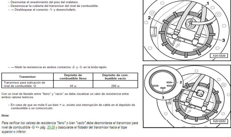

IN audi TO Publicado 5 de Julio del 2007 Denunciar Publicado 5 de Julio del 2007 Vamos a ver 40 Ohmios si esta lleno y 280 si esta vacio. A ver si esta tarde cuando salga del curre te pongo un pantallazo de la verificacion y de el desmontaje y montaje del aforador UN SALUDO AAAAAAAAAAAAAAAAAAAAAAAAAAADIOS AUPA PUCELA Responder
IN audi TO Publicado 6 de Julio del 2007 Denunciar Publicado 6 de Julio del 2007 (editado) Vamos a ver si te sirve esto para algo y espero que soluciones el problema UN SALUDO AAAAAAAAAAAAAAAAAAAAAAAAADIOS PD: si tienes mas dudas pregunta Editado 6 de Julio del 2007 por IN audi TO Responder

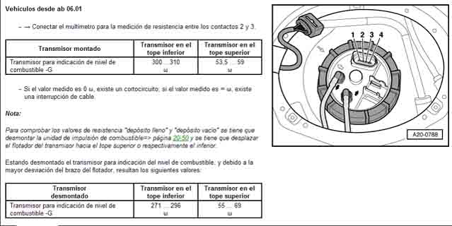

enri Publicado 6 de Julio del 2007 Autor Denunciar Publicado 6 de Julio del 2007 Gracias "IN audi TO" por la información,me está ayudando bastante. Solamente aclarar que mi aforador tiene el conector del tipo rectangular y los contactos estan en línea. Desconecto el conector y entre los dos pines del centro del aforador tengo medido 170 ohmios con muy poca gasolina, y despúes de llenar el depósito con 40 litros más me mide 90 ohmios y la aguja del indicador llega hasta la mitad y de hay no pasa, por lo que puedo deducir que el aforador aparentemente funciona bien. Mí pregunta es : ?donde está la avería que hace que el indicador de gasolina del cuadro se quede siempre encendido¿ y que se puede hacer para apagar ese indicador. Haber si hay suertecica Responder
IN audi TO Publicado 6 de Julio del 2007 Denunciar Publicado 6 de Julio del 2007 (editado) Ese pantallazo es el de mi coche un 1.9 TDI con motor AJM Dame modelo, año y codigo de motor del coche a ver si conseguimos solucionar el problema. A lo mejor buscando el conexionado electrico de la lucecita de los coj....... acertamos con la averia UN SALUDO AAAAAAAAAAAAAAAAAAAAAAAAAAAAAADIOS Editado 6 de Julio del 2007 por IN audi TO Responder
enri Publicado 6 de Julio del 2007 Autor Denunciar Publicado 6 de Julio del 2007 El coche es AUDI A4 1,8 5V de gasolina del AÑO 2002,el tipo de motor es (G) AVJ de 110 KW Espero que te haya dado toda la información. Un saludo gracias. Responder
IN audi TO Publicado 9 de Julio del 2007 Denunciar Publicado 9 de Julio del 2007 Este es el pantallazo de tu modelo siento la tardanza pero en fin de semana ya sabes Las medidas son esas para tu modelo tanto lleno como vacio Lo unico no doy con el esquema electrico de la luz de la reserva , pero tranquilo que seguire mirando A mi me pasa algo parecido, cuando lo lleno se me sale la aguja de la marca de lleno como 1 cm. y cuando esta vacio no me baja del medio. Yo a ver cuando tengo un rato y lo desarmo. UN SALUDO AAAAAAAAAAAAAAAAAAAAADIOS Responder
enri Publicado 9 de Julio del 2007 Autor Denunciar Publicado 9 de Julio del 2007 Este es el pantallazo de tu modelo siento la tardanza pero en fin de semana ya sabes <_< Las medidas son esas para tu modelo tanto lleno como vacio Lo unico no doy con el esquema electrico de la luz de la reserva , pero tranquilo que seguire mirando A mi me pasa algo parecido, cuando lo lleno se me sale la aguja de la marca de lleno como 1 cm. y cuando esta vacio no me baja del medio. Yo a ver cuando tengo un rato y lo desarmo. UN SALUDO AAAAAAAAAAAAAAAAAAAAADIOS Responder
enri Publicado 9 de Julio del 2007 Autor Denunciar Publicado 9 de Julio del 2007 (me he quedado colgado en internet y no podía responder a tú mensaje disculpa) Decirte que ese ese es aforador con su conector en línea, entre el 2-3 medí las resistencias. Mi caso es: con depósito lleno la aguja como máximo solo llega justamente a la mitad, peeeero ! el indicador del cuadro está siempre encendido¡ no hay quien lo haga apagarse. Gracias " IN audi TO" me estas ayudando a ver un poco de luz en la avería. Haber si hay suertecica y se solucina. Responder
