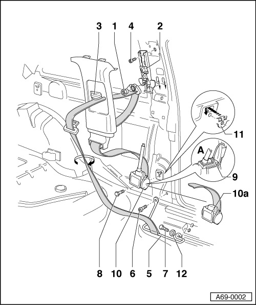

juanbermudez Publicado 1 de Julio del 2007 Denunciar Publicado 1 de Julio del 2007 hola pues eso que tengo pedido ya el cinturon que se me jodio y queria saber si alguien me podria hechar una mano para decirme como se desmonta. el plastico que hay en la parte superior va a presion? saludos. Responder
queroseno Publicado 1 de Julio del 2007 Denunciar Publicado 1 de Julio del 2007 Hola, aqui lo tienes compañero Cinturones de seguridad 1 - Cinturón de seguridad de tres puntos con regulador de altura y pretensor: desmontar y montar ◆ Desmontaje del cinturón de seguridad de tres puntos de anclaje: ‒ Desembornar la batería. ‒ Desmontar los listones de entrada => pág. 70-91. ‒ Desmontar el revestimiento lateral => pág. 70-86 ‒ Destornillar el estribo inferior para cinturón -5-, el tornillo -6- y el tornillo -7- con arandela -12-. ‒ Desmontar el revestimiento del montante -B- sin airbag de cabeza => pág. 70-113. ‒ Desenroscar la tuerca con pie -1-. ‒ Desenchufar el conector eléctrico (enchufa rojo) -9- junto al pretensor de cinturón, posición -A- ‒ Desenroscar el tornillo - 8- ‒ Sacar pretensor del cinturón -10- (-10a-) del protector antitorcedura -11-. ◆ Montaje del cinturón de seguridad de tres puntos de anclaje: ‒ Enganchar el tensor -10- (-10a-), tal como se representa bajo la lupa, con el tope de giro -11-. ◆ Después de haber montado el cinturón de tres puntos de anclaje habrá que comprobar el funcionamiento del cinturón del asiento para niños => pág. 69-46 Nota: No atornillar el cinturón de seguridad al montar el revestimiento del montante -B-. ‒ Montar la banda del cinturón - tal como se reproduce en la figura - girada en 180 °-flecha-. ‒ El resto del montaje se realizará en el orden inverso 1.Tuerca con pie ‒ Par de apriete 55 Nm 2.Regulación de altura del cinturón ◆ Desmontaje del regulador de altura ‒ Desmontar el revestimiento lateral => pág. 70-86 ‒ Desmontar el revestimiento del montante -B- => pág. 70-84. ‒ Desenroscar tuerca con pie -1- y tornillo -4-. ‒ Extraer hacia arriba el regulador de altura: ◆ Montaje del regulador de altura Nota: Durante el montaje no deberá pulsarse la tecla. Verificación del funcionamiento después de montar el revestimiento: El regulador de altura tienen que encastrar de modo audible en las 5 posiciones posibles (también en la superior). Después de haber accionado la tecla, ésta tiene que volver a su posición superior. 3.Tecla del regulador de altura 4.Tornillo ‒ Par de apriete 23Nm 5.Estribo guía 6.Tornillo ‒ Par de apriete 23 Nm 7.Tornillo ‒ Par de apriete 55 Nm 8.Tornillo ‒ Par de apriete 55 Nm 9.Conector del pretensor de cinturón 10.Pretensor de cinturón ‒ Pretensor del cinturón -10a- con fecha de lanzamiento posterior. ‒ Pueden incorporarse ambas versiones de pretensores. ‒ Como pieza de repuesto se ofrece sólo la versión -10a-. ‒ Ambos pretensores pueden estar montados en un mismo vehículo. 11.Tope de giro 12.Arandela Notas: ◆ Después de embornar la batería hay que verificar el equipamiento del vehículo (radio, reloj, elevalunas eléctricos) según las instrucciones del Manual de Reparaciones y/o del Manual de Instrucciones. ◆ Si, después del montaje, el testigo luminoso de averías (K 75) para el airbag indica que hay avería, habrá que borrar la memoria de averías con el lector de averías V.A.G 1551 y consultarla nuevamente. S2 Responder

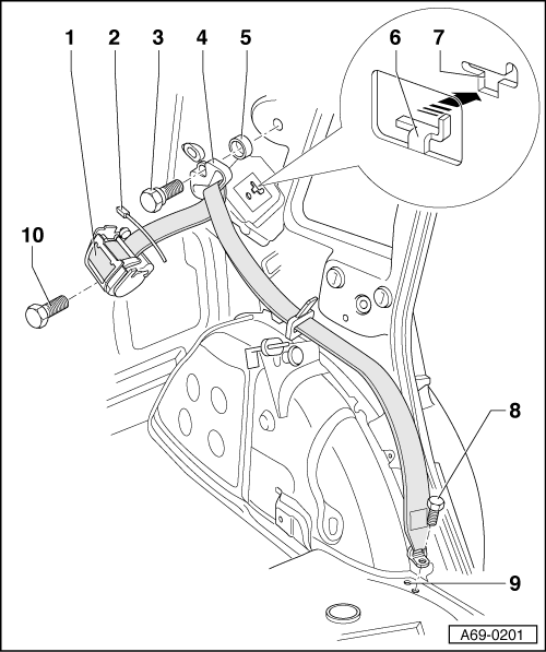

queroseno Publicado 13 de Marzo del 2008 Denunciar Publicado 13 de Marzo del 2008 Apañeroooooo!!! cuanto tiempo Aqui lo tienes Cinturones de seguridad 5 puertas 4 - Cinturón de seguridad de tres puntos de anclaje trasero: desmontar y montar 1. Pretensor de cinturón ◆ Desmontaje ‒ Desmontar el revestimiento del maletero => pág. 70-106 ‒ Desmontar el revestimiento del montante -D- sin airbag de cabeza => pág. 70-129. ‒ Extraer el conector eléctrico -2- del pretensor-1-. Nota: Al desenroscar el tornillo -3- debe observarse que el casquillo distanciador -5- no pueda caer en una cavidad. ‒ Desenroscar el tornillo -3- (1 unidad). ‒ Desenroscar el tornillo -8- (1 unidad). ‒ Extraer el pretensor de cinturón -1- hacia arriba fuera del alojamiento del tope de giro -7-. ◆ Montaje ‒ Enganchar el pretensor -1-, tal como se representa en la ampliación (lupa), con el tope de giro -6-. ◆ Después de haber montado el cinturón de tres puntos de anclaje habrá que comprobar el funcionamiento del cinturón del asiento para niños => pág. 69-46 ‒ En vehículos con pretensor de cinturón verificar el aviso de cinturón abrochado => pág. 69-47 ‒ Efectuar el montaje en orden inverso. 2. Conector del pretensor de cinturón 3. Tornillo (1 unidad) ‒ Par de apriete 55 Nm 4. Herraje inversor 5. Casquillo distanciador 6. Tope de giro 7. Alojamiento de tope de giro 8. Tornillo (1 unidad) ‒ Par de apriete 55 Nm 9. Tope de giro Responder
