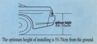

Encoder Publicado 16 de Octubre del 2004 Denunciar Publicado 16 de Octubre del 2004 Hola keyfran, a ver si te puedo hechar un cable... 1. ¿no se puede instalar los sensores en la parte baja del paragolpes trasero, la que no va pintada (de serie) del color de la carocería? Depende del tipo/modelo tu coche y sobre todo de las medidas de instalación que tenga el kit que compres. Cada kit en su manual de instrucciones te indica unos rangos de medida entre los cuales el funcionamiento de los sensores es optimo. Por ejemplo, para que te hagas una idea, en el caso de mi kit (y esto seguramente cambie de un kit a otro), de dice que el rango de altura es desde los 55 cm a los 70 cm de altura en la vertical. Mira la imagen que te he puesto abajo y lo verás más claro. 2º. ¿como se pasa el cable desde el maletero hacia el paragolpes? Con una guía, o si eres un poco manitas incluso a mano, en cuanto desmontes el plastico que lleva 2 tuercas y que rodea el cierre de la puerta de maletero verás que tiene agujeros ya hechos de fábrica el coche por lo menos en mi berlina (sino puedes hacerles tu con un taladro) y es colarles por hay y llevarles hasta donde tengas la centralita. Que paso con las fotos??????? Todavía las estoi esperando yo también, son del retrovisor de un clk y me da que es del mismo kit que describe alfredo, en cuanto las tenga las pongo Responder

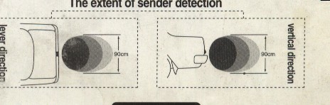

Encoder Publicado 16 de Octubre del 2004 Denunciar Publicado 16 de Octubre del 2004 Aqui teneis las zonas que detecta cada sensor de forma independiente que son 90cm en altura, osea, 45 del sensor hacia abajo y 45 hacia arriba, hay que contar que a veces el maletero lleva carga o que estamos en un suelo inclinado, de hay la importancia de respetar la medida de 55cm a 70 de la foto anterior. Responder

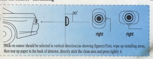

Encoder Publicado 16 de Octubre del 2004 Denunciar Publicado 16 de Octubre del 2004 Otra cosa a tener en cuenta a la hora de instalarlos y elegir la zona, es el angulo de inclinación de los sensores (depende de la zona de para golpes) Responder

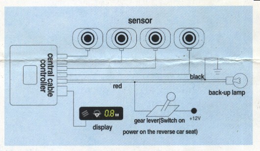

Encoder Publicado 16 de Octubre del 2004 Denunciar Publicado 16 de Octubre del 2004 Un esquema general de toda la instalación: Responder

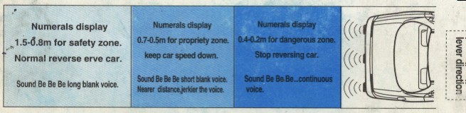

Encoder Publicado 16 de Octubre del 2004 Denunciar Publicado 16 de Octubre del 2004 Aqui los tipos acusticos que acompañan a los visuales que indican la distancia en función de la cercanía al punto de contacto. Responder

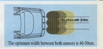

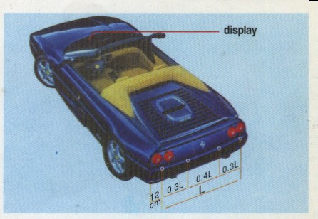

Encoder Publicado 16 de Octubre del 2004 Denunciar Publicado 16 de Octubre del 2004 (editado) No es obligatorio poner los 4 sensores, hay en la foto hay ejemplos en los que ponen 3, aunque contanto la longitud total de paragolpes trasero que medí cuando monte los mios me salía que lo ideal hablando en horizontal es lo siguiente: PD: El Ferrari no viene con el kit, hay que comprarlo aparte Editado 16 de Octubre del 2004 por Serg|0nT Responder
