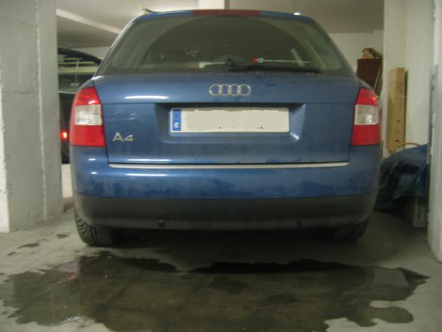

roberSline Publicado 7 de Noviembre del 2004 Autor Denunciar Publicado 7 de Noviembre del 2004 Me alegra que este post siga aun vigente, despues de tanto tiempo. Decir que aun no he hecho esas fotos, pero estoy en ello, ademas tengo pensado pintarlos, lo he comentado con un chapista muy bueno de mi zona y me ha dicho que no hay problema en principio, asi que voy a pintar los bajos y aprovechando pinto los sensores.... Otra cosa, van de lujo, estoy muy contento con ellos, los recomiendo plenamente. Como ya dije los compre en el corte ingles por 99 euros. Responder

roberSline Publicado 12 de Noviembre del 2004 Autor Denunciar Publicado 12 de Noviembre del 2004 Pues ya tengo las fotos: Responder
roberSline Publicado 12 de Noviembre del 2004 Autor Denunciar Publicado 12 de Noviembre del 2004 Aqui otra mas de cerca: Responder
roberSline Publicado 12 de Noviembre del 2004 Autor Denunciar Publicado 12 de Noviembre del 2004 En los proximos dias tengo pensado (y lo voy a hacer) pintar los bajos y de paso los sensores (me ha asegurado el chapista que no hay problema) con lo cual me quedaran como si fuese de serie (casi) Responder

roberSline Publicado 12 de Noviembre del 2004 Autor Denunciar Publicado 12 de Noviembre del 2004 Lo compre en el corte ingles este verano, el precio 99 euros. Es muy facil de poner con las instrucciones del articulo de sergiont, que encontraras en la web audimb.com Responder
alfredo Publicado 12 de Noviembre del 2004 Denunciar Publicado 12 de Noviembre del 2004 Gracias. Y la altura? Responder
