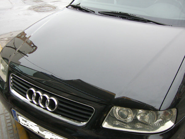

guanterarefrigerada Publicado 4 de Julio del 2007 Denunciar Publicado 4 de Julio del 2007 y no solo eso, sino que al ser una pintura bicapa, con esmalte como capa externa, el pulimento es delicado de usar y peligroso, a menos que se use una serie de pulimentos de distinto desbaste, ya que casi seguro que te deja la superficie llena de arañazos finos (swirls) visibles cuando les da un punto de luz, o a la luz de una farola por la noche, por ejemplo. Más o menos, lo que se ve en la imagen, en mayor o menor medida. Aqui es muy evidente, ya que es un color oscuro, donde resalta más que en los claros metalizados. Responder

guanterarefrigerada Publicado 12 de Julio del 2007 Denunciar Publicado 12 de Julio del 2007 Para mi gusto, un paso 1 de limpieza de pintura, el scratch-x y una cera final. Guantera, y entre scratch-x y cera, ¿no habría que aplicar abrillantador, tipo UDS? Gracias. Puede que con el scratch-X tengas suficiente, pero desde luego, lo ideal es darle un abrillantador final, algo que tenga el grano de desbaste más fino que el scratch-x, como puede ser el deep shine, por ejemplo. Asi se quedaria más perfecto, sin duda. Mira, este capot no precisó deep shine, ya que con el paso 1 fué suficiente. Esto, sobre todo, me lo encuentro en los coches que no llevan la pintura original, sino que han sido pintados a posteriori. La pintura es más blanda (mejor para llevarlos a camino de nuevo, pero más expuestos a volver a descarriarse con un simple secado mal hecho) y solo precisó "paso 1" y cera gold class. Naturalmente, todo depende, del color del coche, de la pintura que lleve, de si es la de origen o una posterior, de cómo esté la pintura en si, etc... Responder
