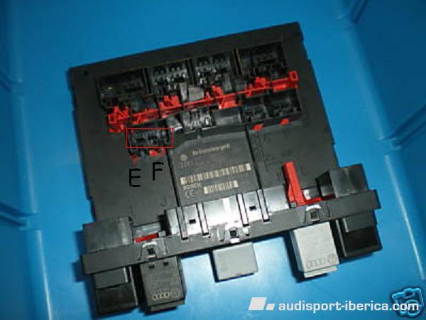

BoMBaI Publicado 10 de Septiembre del 2008 Denunciar Publicado 10 de Septiembre del 2008 (editado) He buscado una imagen de mi centralita, el conector donde lo he probado es en el que os marco.. y os he remarcado las letras así tal cual están en la centralita..y claro no estoy seguro si este es el conector E ya que lleva las dos letras debajo..una a cada lado.. Y luego el conector lleva sólo los pins 8 y 16 marcados..sería tipo así para que me entendais.. 16 . . . . . . . 8 . . . . . . . Y yo lo puenteé en el cuarto de arriba a la derecha por lógica.. Os agradecería mucho vuestra ayuda.. Saludos. Editado 10 de Septiembre del 2008 por BoMBaI Responder
BoMBaI Publicado 10 de Septiembre del 2008 Denunciar Publicado 10 de Septiembre del 2008 Lo logré, al final si lo logreee...con lo que ha costado..si alguien lo hace, es el 12 que marqué más arriba. Saludos. Responder

Manugeis Publicado 28 de Diciembre del 2008 Denunciar Publicado 28 de Diciembre del 2008 javiii dijo: Buenas a todos, Hace un tiempo que estoy liado poniendo el sensor lluvia/luz con coming home y el espejo interior antideslumbrante automatico, todo original, como la instalación de casa. El tema es que si alguien quiere activar el Coming/Leaving Home sin llevar el botoncito, y sin en el sensor de luz, puede hacerlo, tal y como funciona en VW y SEAT. Tan solo hay que desmontar la tapa inferior del volante y acceder a los conectores de la unidad de red de abordo (Bordznet-STG), es la centralita a la que van conectados los relés, en su parte inferior, vereis un monton de cables, pues bien teneis que localizar el conector E, lo sacamos (para sacarlo hay que liberar una presilla de color rojo en la centralita que los desbloquea), y en el pin 12, hay que sacar un cable y conectarlo a masa, esto hará que el coming home este siempre activado, tambien se puede conectar un interruptor normal, o también se puede comprar el mando de luces original con esta función. Ahora solo queda codificar con VAG-COM, entrais al modulo 09, long coding, y en el byte 0, hay que activar los bits 5 y 7, que corresponden a coming home/leaving home. Si alguien quiere además configurar el tiempo que se mantienen las luces encendidas, se puede hacer, entrando en adaptación, y cambiando los valores del canal 01 (coming home), y del canal 02 (leaving home), los valores van en segundos. Yo en mi coche lo he puesto con el interruptor original y me funciona "raro", a veces si y a veces no, pero creo que es por que bordznet es algo antigua, es la (8P0 XXX XXX A). Según he visto por un foro aleman a casi todo el mundo le funcionaba haciendo lo que comento arriba asi que podeis probar a ver que tal. un saludo Hola gracias yo lo he probado ene l mio y fuciona perfectame. gracias por compartir estas cosas en el foro.. Responder
