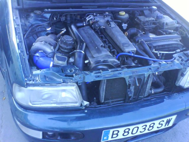

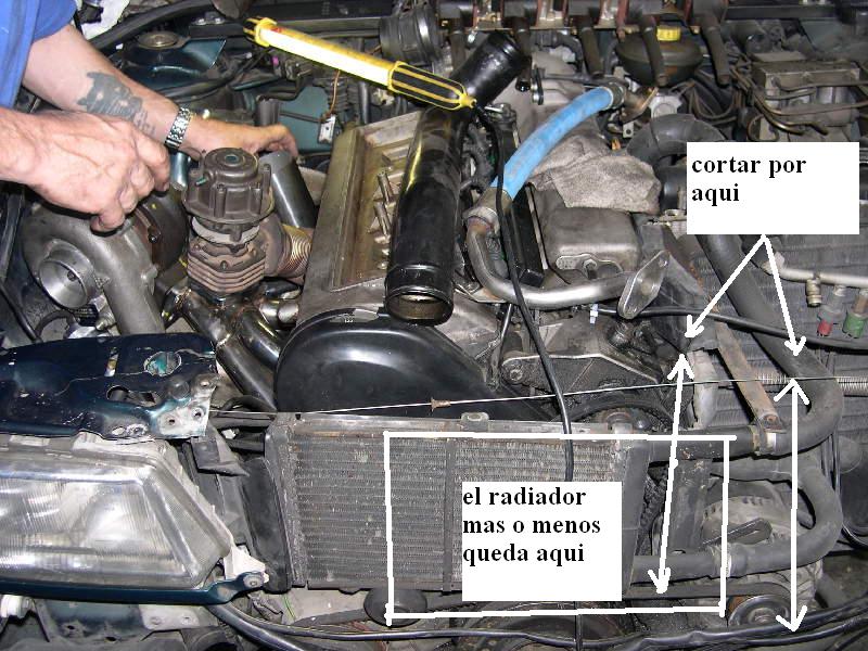

ferni308 Publicado 10 de Julio del 2007 Denunciar Publicado 10 de Julio del 2007 aqui se ve mas o menos lo que hay que hacer cunado lo cortes con una llave de tubo del diametro del radiador y un martillo hay que redondear el tubo con cuidado eh :ranting2: te entrara mas aire pero detras del radiador esta el tubo de la admision una vez que lo haigas hecho haz dos abujeros nuevos donde coincida i lo collas Responder
ferni308 Publicado 11 de Julio del 2007 Denunciar Publicado 11 de Julio del 2007 aqui lo puedes ver mejor aun se puede desplazar un poco mas pero ya empiezas a tapar el principal en el hueco que se ve cuando modifique la admision ira la seta espero que con la foto lo veas mas claro un saludete por cierto ya esta corriendo por ahi falta pulir algunas cosas y afinarlo un poco pero ya esta en su casita el mio esta semana viene con papi :clap1: Responder
javi rs2 Publicado 11 de Julio del 2007 Denunciar Publicado 11 de Julio del 2007 A vale veo que el radiador del S2 es más pequeño y lo único que tiene son los dos tubos más largos, entonces retiro lo que dije, si lo cortas como dice ferni no te tapará el grande.... Como se las ingeniaís macho....se las sabeís todas.... que cracks soys. Un saludo y FORZA 5 CILINDROS Responder
M_GORDON Publicado 11 de Julio del 2007 Autor Denunciar Publicado 11 de Julio del 2007 A vale veo que el radiador del S2 es más pequeño y lo único que tiene son los dos tubos más largos, entonces retiro lo que dije, si lo cortas como dice ferni no te tapará el grande.... Como se las ingeniaís macho....se las sabeís todas.... que cracks soys. Un saludo y FORZA 5 CILINDROS Qué pasa Javi, como ha dicho SQL a ver si te pasas más amenudo. El radiador auxiliar que tenía antes tambein era más largo pero cuando se petó lo cambié por el de ahora que es más corto pero que los puñeteros le han puesto los anclajes en el mismo sitio que el grande :cry1: Ahora ves el porqué? :cry1: Responder
M_GORDON Publicado 11 de Julio del 2007 Autor Denunciar Publicado 11 de Julio del 2007 aqui lo puedes ver mejor aun se puede desplazar un poco mas pero ya empiezas a tapar el principal en el hueco que se ve cuando modifique la admision ira la seta espero que con la foto lo veas mas claro un saludete por cierto ya esta corriendo por ahi :cry1: falta pulir algunas cosas y afinarlo un poco pero ya esta en su casita :cry1: el mio esta semana viene con papi :cry1: Gracias ahora lo entiendo mejor. Lo único, no te resultó dificil redondear los tubos del radiador? tampoco entiendo como soltaste los tornillos de abajo si es que no me entra ni la media mano! Responder
javi rs2 Publicado 11 de Julio del 2007 Denunciar Publicado 11 de Julio del 2007 Tienes el parachoques fuera ?? para soltar los tornillos Responder
M_GORDON Publicado 11 de Julio del 2007 Autor Denunciar Publicado 11 de Julio del 2007 Tienes el parachoques fuera ?? para soltar los tornillos Si me lo preguntas a mí, ahora mismito no, pero lo vuelvo a soltar en un ti-ta Responder
javi rs2 Publicado 11 de Julio del 2007 Denunciar Publicado 11 de Julio del 2007 Ahora que he tenido tiempo para mirarmelo ( se ha ido el jefe ). Tiene s que tener el parachoques fuera Luego sacar el tunel que circula el aire del IC por dentro. Para sacar el tuenl necesitas sacar el IC entero y luego soltar el tubo que va montado en ese tunel ( si lo miras de frente el coche el tubo está detrás a la izquierda). El tunel va fijado por 4 tornillos de llave 13 creo ( 2 en la izquierda y 2 en la derecha ) Y el coche te quedará como la foto de Ferni Responder
