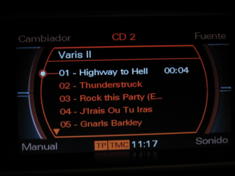

CMB Publicado 9 de Agosto del 2007 Denunciar Publicado 9 de Agosto del 2007 Ojalá me equivoque... pero intuyo que es un tema de software (actualización de MMI)... aunque me gustaría que alguien que tuviera más experiencia opinara.Entretanto, a seguir con "pista 1, pista 2, pista 3" Hola En mi caso si el CD lo he grabado con el Windows Media Player, no aparece el título, es decir, no se graba la información del CD-TEXT. Utilizando el Nero Express y con esta función activada, en el MMI High, si que aparece esta función. No tengo la última actualización instalada y el lector de CD no lee MP3. Adjunto una imagen: Sort !! Carles Responder
jmtopu Publicado 9 de Agosto del 2007 Autor Denunciar Publicado 9 de Agosto del 2007 Gracias CMB, pero tu tienes MMI High... creo que esto supone una diferencia importante con los que tenemos MMI Basic Plus (el monocromo). Lo que me iría de fábula es saber si alguien que tenga la misma pantalla que yo puede leer los títulos en los CD's, con un A6 4F anterior a abril 2007. Gracias!!! Responder
