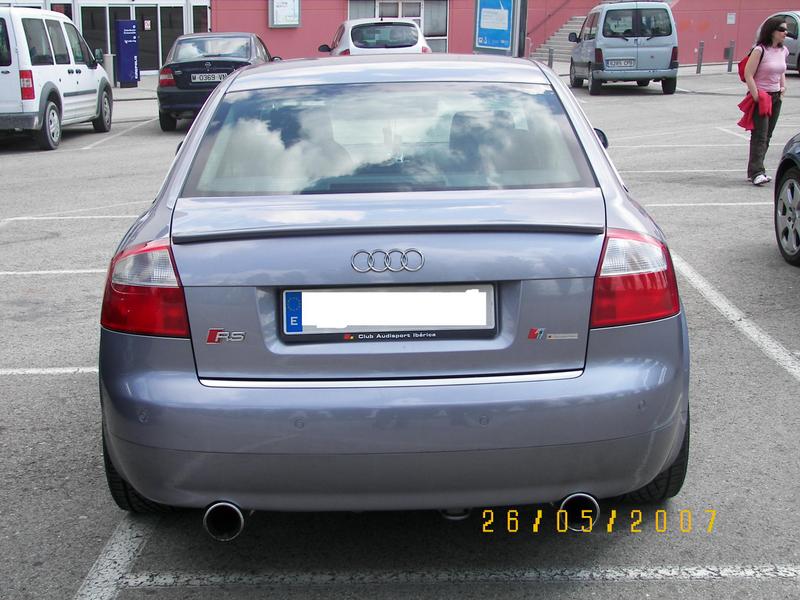

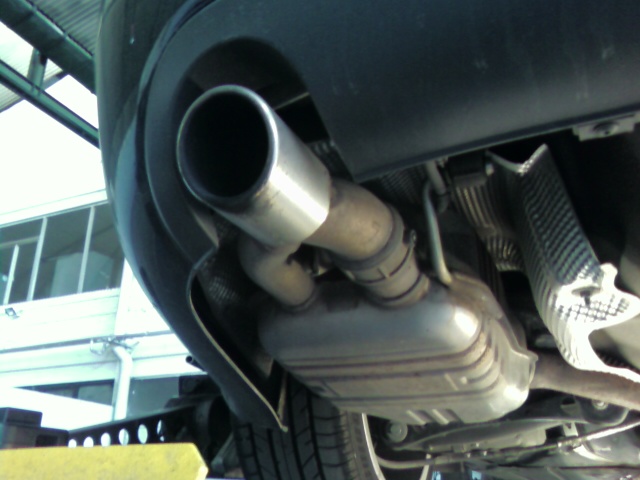

Mark Publicado 27 de Julio del 2007 Autor Denunciar Compartir Publicado 27 de Julio del 2007 Gaudi; ASI es... despues de 5 años en el foro.. no llevo la pegatina de ASI.. de hecho no llevo ninguna.. no me gustan... :clap1: .. lo siento y no se me enfaden... Al lio. Bueno.. el Parachoques es el original del S4. Los sensores de parking son los Valeo. El pintar montar, etc... lo hice en la Ford de la riera... les he dejado un par de veces el coche y perfecto. Los escapes, los hice en Escapes La Cumbre. Barcelona SU WEB. Ellos se encargan de hacerlo todo, y bueno, tu decides colas, etc... Yo opte por el diametro de las originales del S... aunque ellos me decian que pusiera unas mayores, no me convencieron.. pues quedaban demasiado tunning, y no es lo que buscaba. Charlyfix: No. No tengo ninguna foto de los bajos. Solo lo levante antes de ayer para pasar la revision, pero sin camara en mano, por lo que no puede hacerlas. Eso si, queria comprobar el estado de todo y esta todo perfecto, no son en absoluto chapuzas. Hace una Y perfectamente visible y pasan el tubo por el original, ademas de agarrarlo con soportes soldados a los bajos. La verdad, a gusto verlo. Y no. Las salidas de los A4 normales, son de 70mm, las del S, son de 80mm de diametro. Sr. d_d_dani... a usted lo voy a trincherar.... Pasame tu telefono por mp.. que lo perdi (como otros tantos) y tengo algo para ti qu equiero sacarme de encima leches.... Saludos Responder Enlace al comentario Compartir en otros sitios web More sharing options...

Invitado josaudi Publicado 29 de Julio del 2007 Denunciar Compartir Publicado 29 de Julio del 2007 una pregunta mark, yo tengo un B6 con dos salidas de escape, una a cada lado, pero son de 108 de diamametro, creees que el paragolpes del S4 me valdra, hay sufiente margen de espacio en el tuyo un saludo Responder Enlace al comentario Compartir en otros sitios web More sharing options...
Mark Publicado 29 de Julio del 2007 Autor Denunciar Compartir Publicado 29 de Julio del 2007 (editado) Hola Josaudi; No tendras problemas, aunque quedara muy 'basto' para mi gusto. Espacio lo tienes y quedara casi a ras de parachoques. Cuenta que a mi me dijero de ponerlas de 100mm y aun tenia algo de margen por lo que 108 entran perfectamente. Todo y asi, luego cuando baje al coche lo mido y te lo aseguro. Salduos. Editado 29 de Julio del 2007 por Mark Responder Enlace al comentario Compartir en otros sitios web More sharing options...
Invitado josaudi Publicado 29 de Julio del 2007 Denunciar Compartir Publicado 29 de Julio del 2007 Hola Josaudi; No tendras problemas, aunque quedara muy 'basto' para mi gusto. Espacio lo tienes y quedara casi a ras de parachoques. Cuenta que a mi me dijero de ponerlas de 100mm y aun tenia algo de margen por lo que 108 entran perfectamente. Todo y asi, luego cuando baje al coche lo mido y te lo aseguro. Salduos. Hola mark te digo yo que entre escape y escape tengo una distancia de 93 cm, lo que es del medio de un escape a otro Responder Enlace al comentario Compartir en otros sitios web More sharing options...
Mark Publicado 29 de Julio del 2007 Autor Denunciar Compartir Publicado 29 de Julio del 2007 Leches... se me ha pasado medir los margenes j**r... Me han llamado del curro y se me ha ido el santo al cielo... Mañana sin falta te lo mido.... Responder Enlace al comentario Compartir en otros sitios web More sharing options...

Jony Publicado 14 de Agosto del 2007 Denunciar Compartir Publicado 14 de Agosto del 2007 Bueno.. han sido 10 dias de espera entre todo el trabajo.. pero hoy por fin me lo han entregado totalmente reformado y he de decir que el cambio es sustancial..... Esta es una foto del antes.... Hola, te queria preguntar que diametro tienen de lado a lado los colines de escape y de que marca son, quien los vende y precio, muchas gracias Responder Enlace al comentario Compartir en otros sitios web More sharing options...
Mark Publicado 15 de Agosto del 2007 Autor Denunciar Compartir Publicado 15 de Agosto del 2007 Las salidas de los A4 normales, son de 70mm, las del S, son de 80mm de diametro y cromadas. Son DURAMAS y el precio no te lo se decir, pues pague la instalacion completa. Saludos. Responder Enlace al comentario Compartir en otros sitios web More sharing options...
Marc_A4 Publicado 15 de Agosto del 2007 Denunciar Compartir Publicado 15 de Agosto del 2007 Para el que le pueda interesar, el añadido trasero del 1,8T de centro de agujero a centro de agujero, mide 96cm, y si metes una salida de mayor diametro de 100mm va muy justo, yo le queria meter dos salida de 100mm, pero aparte de que se veian muy grandes, no tenian demasiada holgura, y quando haces algun viajecito largo, las salidas se calientn bastante. Finalmente opté por meter dos de 90mm, y queda realmete muy bien Responder Enlace al comentario Compartir en otros sitios web More sharing options...
j.alberto Publicado 15 de Agosto del 2007 Denunciar Compartir Publicado 15 de Agosto del 2007 Hola, t a q quedado de miedo, yo llevo sin mi A4 desde hace 2 semana porque le estoy pintando entero y poniendole todito el exterior del S4, el unico fallo que le sacado es que los colines q compre tambien les queria lo mas parecidos a los del S4 y cogi los del modelo 3.0 Quattro xw los drl S4 no les vendiam sueltos y median 1 cm menos y pensaba q no se iban a notar y se nota y mucho, le kedan super pekeños y e mirado en la pagina web de Duramas donde les as puesto tu y el colin q mas m convence puesto q l kiero igualito al del S4 es el de la REF: TE 113, que mide 84mm de radio, 59 mm de entrada a la boquilla y 105mm me largo, a mi me encantan omo le as dejado tu,xq hasta un pelin mas grandes quel S4 no m importaria (0.5mm) mi pregunta es que si tu los q as puesto son los de esta ref?? Estas son fotos del Escape de un S4 original. Muchas gracias y espero q m kede la trasera como la tuya Responder Enlace al comentario Compartir en otros sitios web More sharing options...
