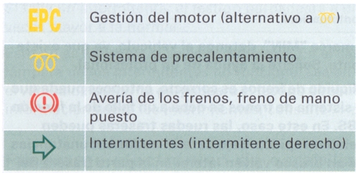

PICKY Publicado 9 de Julio del 2007 Denunciar Publicado 9 de Julio del 2007 :crying_anim: hola a todos, ante todo daros las gracias a todos porque hasta el dia de hoy todas las dudas que me han surgido gracias a todos las he podido solucionar sin mas problema, y hoy me ha surgido una nueva, me ha aparecido un simbolo en la pantalla que es como el simbolo de las pastillas de freno solo que es rojo y no naranja y con una admiracion en el centro y a la vez me da tres pitidos cuando aparece, si alguien sabe lo que es o puede ser. Gracias de antemano. Responder
Frenillo Publicado 9 de Julio del 2007 Denunciar Publicado 9 de Julio del 2007 :crying_anim: hola a todos, ante todo daros las gracias a todos porque hasta el dia de hoy todas las dudas que me han surgido gracias a todos las he podido solucionar sin mas problema, y hoy me ha surgido una nueva, me ha aparecido un simbolo en la pantalla que es como el simbolo de las pastillas de freno solo que es rojo y no naranja y con una admiracion en el centro y a la vez me da tres pitidos cuando aparece, si alguien sabe lo que es o puede ser. Gracias de antemano. Hola, o bien son las pastillas de freno, ó puede que sea la batería que se está muriendo y da fallos eléctricos y uno de ellos es marcar alguna averia en el fis. S2 Responder
rusito Publicado 9 de Julio del 2007 Denunciar Publicado 9 de Julio del 2007 frenos para cambiar, compruebalos manualmetne a ver como andan las pastillas Responder
PICKY Publicado 9 de Julio del 2007 Autor Denunciar Publicado 9 de Julio del 2007 hola a todos, ante todo daros las gracias a todos porque hasta el dia de hoy todas las dudas que me han surgido gracias a todos las he podido solucionar sin mas problema, y hoy me ha surgido una nueva, me ha aparecido un simbolo en la pantalla que es como el simbolo de las pastillas de freno solo que es rojo y no naranja y con una admiracion en el centro y a la vez me da tres pitidos cuando aparece, si alguien sabe lo que es o puede ser. Gracias de antemano. Hola, o bien son las pastillas de freno, ó puede que sea la batería que se está muriendo y da fallos eléctricos y uno de ellos es marcar alguna averia en el fis. S2 la verdad es que casualmente tambien he notado que le cuesta mas arrancar como si se fuese a quedar sin bateria. Muchas gracias Responder
PICKY Publicado 9 de Julio del 2007 Autor Denunciar Publicado 9 de Julio del 2007 hola a todos, ante todo daros las gracias a todos porque hasta el dia de hoy todas las dudas que me han surgido gracias a todos las he podido solucionar sin mas problema, y hoy me ha surgido una nueva, me ha aparecido un simbolo en la pantalla que es como el simbolo de las pastillas de freno solo que es rojo y no naranja y con una admiracion en el centro y a la vez me da tres pitidos cuando aparece, si alguien sabe lo que es o puede ser. Gracias de antemano. Hola, o bien son las pastillas de freno, ó puede que sea la batería que se está muriendo y da fallos eléctricos y uno de ellos es marcar alguna averia en el fis. S2 la bateria puede que tambien sea pq lleva unos dias que parece que se va a morir al arrancar, le cuesta mas de lo normal y bajan las luces del cuadro al arrancar. Responder
rusito Publicado 9 de Julio del 2007 Denunciar Publicado 9 de Julio del 2007 pues cambiala no vaya a ser que te quedes tirao donde menos te lo esperes Responder
ismacom Publicado 9 de Julio del 2007 Denunciar Publicado 9 de Julio del 2007 Cambia la batería y listo, debería dejar de dar problemas, ya que al haber poca potencia eléctrica, la circuitería puede fallar, y los sensores darte falsos errores, como te puede estar pasando. Un saludo! Responder
ilie Publicado 9 de Julio del 2007 Denunciar Publicado 9 de Julio del 2007 pues vaser la batería, de todos modos cuando la cambies miralo bien que es posible que tengas que borrar el error si no te seguirá dando la lata Responder
Frenillo Publicado 9 de Julio del 2007 Denunciar Publicado 9 de Julio del 2007 Yo te dije que podía ser de la batería, pero no obstante mira las pastillas por si acaso, no me quiero hacer responsable S2 Responder
Belmo Publicado 9 de Julio del 2007 Denunciar Publicado 9 de Julio del 2007 Cuando mi batería se estaba muriendo, me daba de vez en cuando ese error de frenos en el fis, poco menos de un mes más tarde me quedé tirado en el garaje de casa. Me cambiaron la batería y ese error dejó de aparecer. El error a mí me aparecía solo a veces y pasados unos segundos desaparecía. saludos. Responder
