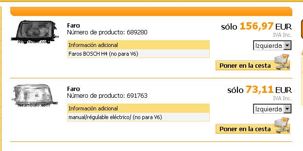

Hoplita Publicado 10 de Julio del 2007 Autor Denunciar Publicado 10 de Julio del 2007 (editado) mirad, en la pg esa tan "buena" me salen dos modelos, cual pido? parece que el elipsoidal es el de arriba, pero ... negro? por precio merecen la pena, pero cual? Editado 10 de Julio del 2007 por Hoplita Responder
S2_ABY Publicado 10 de Julio del 2007 Denunciar Publicado 10 de Julio del 2007 pues no parece q sea ninguno de los 2 el q estas buscando, q pagina es esa?? Responder
RS TDI Publicado 10 de Julio del 2007 Denunciar Publicado 10 de Julio del 2007 mirad, en la pg esa tan "buena" me salen dos modelos, cual pido? parece que el elipsoidal es el de arriba, pero ... negro? por precio merecen la pena, pero cual? Esos faros son los que monta el 80 normal el que trae el intermitente al lado y tu 80 los lleva en la defensa ,lo siento pero no te valen . Responder
Wiso Publicado 10 de Julio del 2007 Denunciar Publicado 10 de Julio del 2007 Hoplita ninguno de esos faros es el elipsoidal o ABY como se le conoce. Una pregunta importante, donde tienes el intermitente al lado del faro o debajo en el paragolpes? Responder
Hoplita Publicado 11 de Julio del 2007 Autor Denunciar Publicado 11 de Julio del 2007 El intermitente lo tengo debajo del paragolpes, no me habia dado cuen de que esos eran de los de al lado la pagina www.recambialo.com ya ha sido mencionada por alguien del foro y pinta bien tiene bastantes cosas en ebay tbn. los venden, voy a seguir mirando a ver si pillo unos a buen precio salu2 y gracias Responder

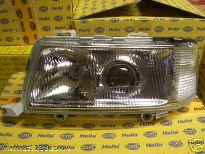

Hoplita Publicado 11 de Julio del 2007 Autor Denunciar Publicado 11 de Julio del 2007 Este si que es, verdad????????? lo he encontrado en ebay la pareja, a unos 400 aurelios que no es barato pero si mas que los 700 que salen en el conce, originales y nuevos, con un vendedor con mil y pico votos y 99% positivos. Responder
Wiso Publicado 11 de Julio del 2007 Denunciar Publicado 11 de Julio del 2007 Este si que es, verdad????????? lo he encontrado en ebay la pareja, a unos 400 aurelios que no es barato pero si mas que los 700 que salen en el conce, originales y nuevos, con un vendedor con mil y pico votos y 99% positivos. Exactamente! Una cosita, 400 € esta bien pero ten en cuenta que los que aparecen en la foto son nuevos de trinki, salen hasta las cajas de hella, lo que quiero decir es que la foto a lo mejor no es actual. S2! Responder
