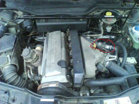

La inyeccion es mi similar pero he visto algo en las fotos que el mio no tiene, esa vavulita o regulador que señalais no la tengo igual a ver si hago alguna fotillo.

Buenas pues por lo que se observa en la foto el regulador del ralenti en vez de ser como el del 2.2 es diferente.... y va por aqui.... (aver si se ve la foto bien...) pero solo lo creo ehh tampoco soy un experto, jeje

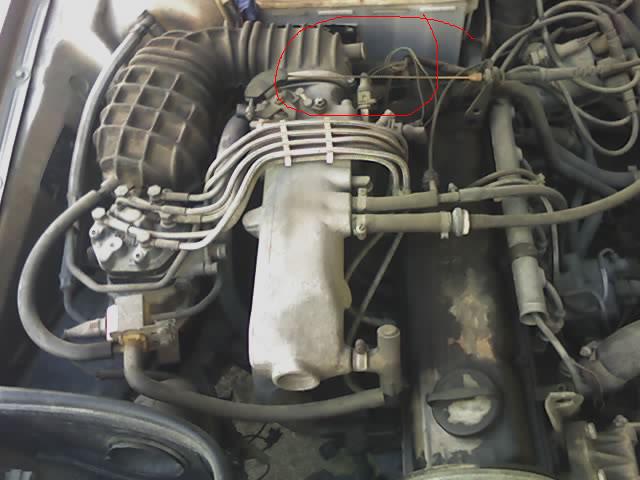

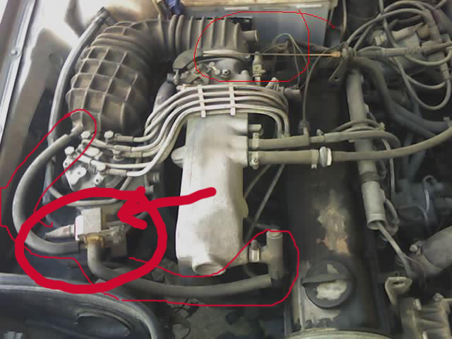

Pues a mi me pasa esctamente igual.Se cala por que se baja de revoluciones, pero no tengo ni idea de donde esta esa valvula en el mio ya que es un 2.3e, os pongo una fotito aver si alguno me puede decir donde esta por que ya estoy un poco artito de tanto calarse:
Pues ni idea de donde puede estar... en la foto no veo nada que se le parezca.... ya lo siento aver si alguien puede ayudarte.

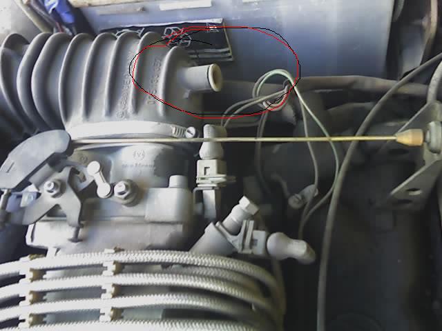

merida en cuanto a tu foto tengo mis dudas de lo que está en rojo que no se mu bien si eso en cuestión o no
cuelgueslr9.jpg[/url][/img]
Yo ya me estaba planteando si era eso o no tambien ya que es lo mas parecido a la valvula esa que hay en mi motor :bsh1:
Muchas gracias y haber si alguien lo puede confirmar
