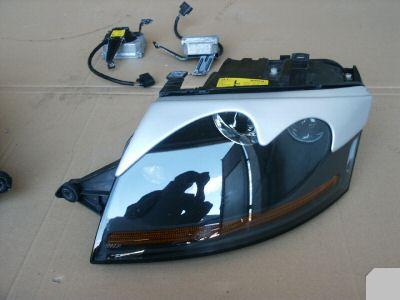

n2o83 Publicado 10 de Julio del 2007 Denunciar Publicado 10 de Julio del 2007 hola he encontrado estos faros del tt con xenon de serie, me deja los dos por 700€. Sabeis a q mod pertenecen? Es mejor idea comprar los faros del tt originales normales e instalarles un kit de xenon? me saldria eso por 700€ tambien, dadme consejos por favor gracias. Responder
DaviliTTo Publicado 10 de Julio del 2007 Denunciar Publicado 10 de Julio del 2007 Por 700 euros la pareja de opticas de xenon???ya estas tardando en comprarlas!!! Responder
Harry Publicado 10 de Julio del 2007 Denunciar Publicado 10 de Julio del 2007 Yo llevo un kit de xenon H1 y la verdad es ke va de luxe tio,de hecho lleve otro en un golf casi dos años y no me dio ningun problema,el unico problema es la ITV de los cojo... k te exigen lavafaros y regulador electronico de altura,piensatelo por que un faro de origen con xenon vale un riñon y parte del otro. Todo depende de tu capital. Responder
FLOG Publicado 11 de Julio del 2007 Denunciar Publicado 11 de Julio del 2007 El precio es bueno tratandose de 2 faros originales con el xenon incluido (pero quítale las máscaras que quedan feas ) Tienes que pensar que para llevar el xenon legalmente (dígase pasar ITV) te hacen falta los lavafaros y el regulador de altura. Si no tienes intención de montarlo todo yo me iría a por un kit de xenon que cuesta menos de 200€. Responder
sabanah Publicado 23 de Julio del 2007 Denunciar Publicado 23 de Julio del 2007 no estoy muy seguro, porque yo no tengo xenon, pero creo que si quieres cambiar de halógeno a xenon no te va a valer sólo con cambiar el faro, aunque sea el original. alguien que controle de electricidad sabrá mas de esto pero por lo que yo creo te hará falta tambien un cable específico para alimentarlos. si alguien sabe de esto que por favor nos diga que sería necesario para cambiar halogeno por xenon (no instalar un kit de xenon de esos de 200 pavos), yo creo haber leido algo sobre un kit de hella para el lavafaros, pero no sé realmente que haría falta, lo que si sé es que pregunte en el conce y me dijeron que ponerlo todo ok, sale por unos 3000 leuros... saludos Responder
ilcondelecquio Publicado 23 de Julio del 2007 Denunciar Publicado 23 de Julio del 2007 imagino que tendras que ponerle el control de altura, como va en el mio, no? Responder
