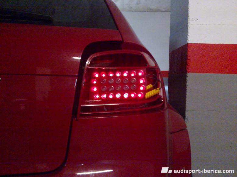

lobezno Publicado 18 de Junio del 2010 Autor Denunciar Publicado 18 de Junio del 2010 jod** madre mia que chulos fotos encendidos? y esto no se tiene que homologar ni nada no? no se pueden homologar, son ilegales, pero vamos, que iluminan lo que toca y ademas me he preocupado muy mucho de que tengan un acabado tan cuidado que parecen casi originales...no tengo fotos encendidod y acabados porque aun les falta alguan cosilla...de momento me he dado cuenta de que las resistencias que estan puestas se calientan un monton y no puedo dejarlasporque derritirian el plastico ddonde apoyen dentro...estoy en ello Responder

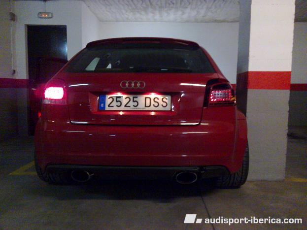

lobezno Publicado 5 de Julio del 2010 Autor Denunciar Publicado 5 de Julio del 2010 (editado) segunda prueba con resistencias de 6ohmios y 50watios...se sigue calentando, me va a tocar ponerlas fuera de los faros... Editado 5 de Julio del 2010 por lobezno Responder
lobezno Publicado 5 de Julio del 2010 Autor Denunciar Publicado 5 de Julio del 2010 hay un cambio brutal de estetica de la iluminacion led que he puesto a la halogena...parece que la halogena ilumina mas en la foto pero es el destello del catadioptrico XD Responder
cheewie Publicado 5 de Julio del 2010 Denunciar Publicado 5 de Julio del 2010 que pasada tio que trasera mas bruta :ranting2: Responder
lobezno Publicado 5 de Julio del 2010 Autor Denunciar Publicado 5 de Julio del 2010 que pasada tio que trasera mas bruta :ranting2: jaj, tienes mas ganas tu de verlos acabados que yo casi XD Responder
Seto Publicado 6 de Julio del 2010 Denunciar Publicado 6 de Julio del 2010 Es mi impresion o la aleta mide un palmo??? Mandame las fotos de los conectores Gonzalo y te digo donde hay que conectar. un saludo Responder
lobezno Publicado 7 de Julio del 2010 Autor Denunciar Publicado 7 de Julio del 2010 Es mi impresion o la aleta mide un palmo???Mandame las fotos de los conectores Gonzalo y te digo donde hay que conectar. un saludo un palmo pero por cada lado XD. A ver si hoy puedo tirar unas fotos y me indicas un poco porque se sigue calentando cosa mala, hay que poner las resistencias fuera como me comentaste por narices...tendre que agujerear losd faros por el portalamparas o por ahi para sacar el cableado no javi?o mejor por otro sitio? Responder
Seto Publicado 7 de Julio del 2010 Denunciar Publicado 7 de Julio del 2010 Es mi impresion o la aleta mide un palmo???Mandame las fotos de los conectores Gonzalo y te digo donde hay que conectar. un saludo un palmo pero por cada lado XD. A ver si hoy puedo tirar unas fotos y me indicas un poco porque se sigue calentando cosa mala, hay que poner las resistencias fuera como me comentaste por narices...tendre que agujerear losd faros por el portalamparas o por ahi para sacar el cableado no javi?o mejor por otro sitio? No hace falta agujerear nada. Termina los faros y montalos para que se queden ya puestos. Despues, hay que desmontar el guarnecido del maletero y asi accedemos al conector del faro. Necesito las fotos del conector para decirte los colores donde hay que conectar y asi poder poner las resistensias enganchadas al chasis del coche, para que disipen el calor. Un saludo Responder
lobezno Publicado 8 de Julio del 2010 Autor Denunciar Publicado 8 de Julio del 2010 Es mi impresion o la aleta mide un palmo???Mandame las fotos de los conectores Gonzalo y te digo donde hay que conectar. un saludo un palmo pero por cada lado XD. A ver si hoy puedo tirar unas fotos y me indicas un poco porque se sigue calentando cosa mala, hay que poner las resistencias fuera como me comentaste por narices...tendre que agujerear losd faros por el portalamparas o por ahi para sacar el cableado no javi?o mejor por otro sitio? No hace falta agujerear nada. Termina los faros y montalos para que se queden ya puestos. Despues, hay que desmontar el guarnecido del maletero y asi accedemos al conector del faro. Necesito las fotos del conector para decirte los colores donde hay que conectar y asi poder poner las resistensias enganchadas al chasis del coche, para que disipen el calor. Un saludo al quitar las resietcnias de dentro (2 por faro) me quedan 4 cables sueltos, que hago con ellos? a ver si entre esat tarde noche y mañana puedo hacer las fotos y mandartelas javi Responder
