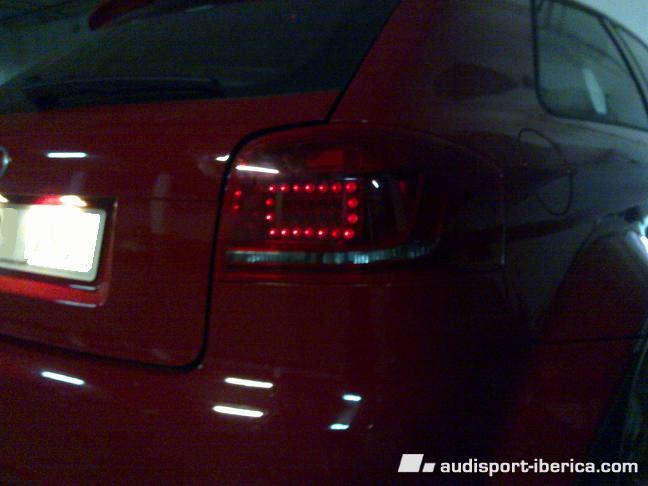

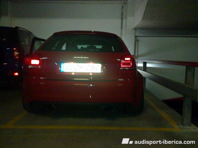

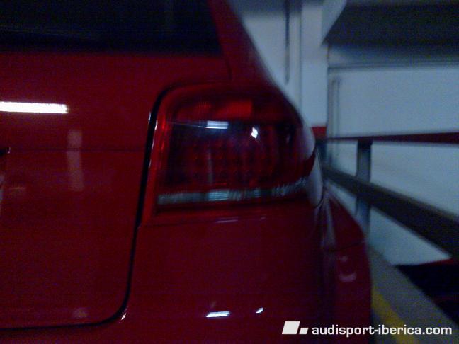

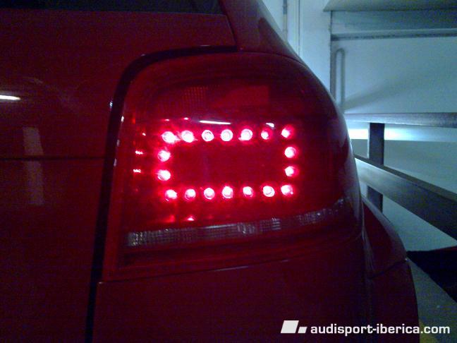

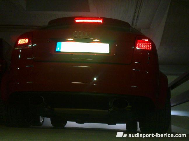

estoy en ello javi, ultimando cosas y a ver si este fin de semana cierro los faros por fin...luego en cuanto me mandes las fotos con los empalmes del conector a meter las resistencias y a correr :ranting2: :shy:
  • 1 mes más tarde...
fotos de un faro montado y funcionando...mañana intentaré montar los dos y dejarlos definitivamente instalados :thumbsup:. Cuando se frena se ilumina todo y la posición solo ilumina el rectangulo exterior...
