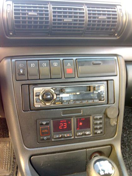

AlfonsoBI Publicado 10 de Julio del 2007 Denunciar Publicado 10 de Julio del 2007 Pues le pegare un vistazo a ver, porque no me aclaro con el climatizador de mi B5. No se como se hace para que saque el aire por arriba en vez de cara. Y no te sale por arriba dándole al botón de la flechita que apunta hacia arriba (encuadrado en rojo en la foto) <_< Responder
Toni A4 Publicado 10 de Julio del 2007 Denunciar Publicado 10 de Julio del 2007 Precisamente una de las cosas que mas cambian entre el B5 inicial y el restyling son los mandos del climatizador, jejejejejjjj. De todos modos, te puedo decir que para que el aire salga SOLO por arriba, hay que pulsar la tecla de la flecha hacia arriba y listo. La flecha hacia abajo para los pies, y el símbolo como de una reja para el central. Se pueden intercambiar y activar independientemente, como tu quieras. Saludosssss, Responder
_SPaRK_ Publicado 10 de Julio del 2007 Autor Denunciar Publicado 10 de Julio del 2007 Pues le doy ahi y no sale ni por los pies ( flecha hacia abajo ) ni por arriba ( flecha hacia arriba ). Solo me sale por el central. Alguna solucion? Tambien a ver si me podeis ayudar, que el otro dia me quede sin bateria, y no se como poner a hora el reloj analogico de abajo del as revoluciones ni el del check control que tengo. Saludos y gracias a todos Responder
_SPaRK_ Publicado 10 de Julio del 2007 Autor Denunciar Publicado 10 de Julio del 2007 Por cierto, el clima parece que es igual al de Alfonso. Aqui una foto del mio Responder
AlfonsoBI Publicado 10 de Julio del 2007 Denunciar Publicado 10 de Julio del 2007 Por cierto, el clima parece que es igual al de Alfonso. Aqui una foto del mio Sí, sí. Es el mismo, por eso me extraña que no te funcione... Espero que no te haya pasado una cosa bastante habitual en los B5 pre-restyling como el tuyo y el mío... reza para que no se te haya estropeado la botonería del cuadro del climatizador, porque cuesta una pasta... Ves ese interruptor negro que llevo entre el botón de los intermitentes de emergencia y la rueda que regula las luces delanteras? Pues ese botón negro extraño es ni mas ni menos que el que hace las funciones del climatizador, o apagado/encendido del compresor del aire acondicionado. Se me estropeó el botón, lo llevé a AUDI y me dijeron que me tenían que cambiar la botonería entera (600 euros de nada). Lo llevé a otro mecánico y me puso ese botón que va directamente al compresor y a la batería. No queda muy bonito, pero el Aire Acondicionado funciona perfectamente. Y me costó tres duros Suerte. Espero que no sea nada grave Responder
