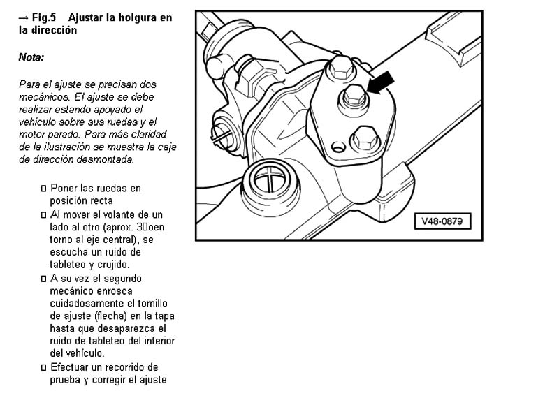

TMODELS Publicado 12 de Julio del 2007 Denunciar Publicado 12 de Julio del 2007 hola tengo un 80 avant tdi y hace un tiempo que le noto la direccion muy suelta y al girar como si la rueda exterior fuera forzada lo lleve a que le hicieran direccion y le cambie los sinenbloq de los brazos de suspension pero sigue igual alguna pista de que puede ser tiene montados sus neumaticos originales ya que antes tenia unos mas anchos y en todos los talleres se excusaban en que eran los neumaticos que no son los suyos ya no se que mirar un saludo a todos Responder
RomuloTDI Publicado 12 de Julio del 2007 Denunciar Publicado 12 de Julio del 2007 No entiendo exactamente que es lo que se consigue con ese tornillo, vamos a ver, que es lo que te pasa, que te hace ruido al gira??, que se consigue con el ajuste de ese tornillo?? Pedon por mi ignorancia pero es que para la semana me toca cambiar la cremallera e la direccion y no quiero ejalo mal. S2 y gracias. Responder

TMODELS Publicado 12 de Julio del 2007 Autor Denunciar Publicado 12 de Julio del 2007 no es holgura en la direccion da la sensacion que flota el eje delantero y al girar chilla la rueda exterior le hice direccion y sige igual Responder
oxygeno Publicado 19 de Agosto del 2007 Denunciar Publicado 19 de Agosto del 2007 Hablando con Rs-TDI, todo apunta a que es lo que dice Tolo. Holgura en la dirección, rumorosidad al girarla y un crujido de cama vieja (sobre todo a la altura de la rueda izquierda) al pasar los badenes. A mí me pasa, a ver si lo soluciono. Un saludo. Oxygeno Responder
